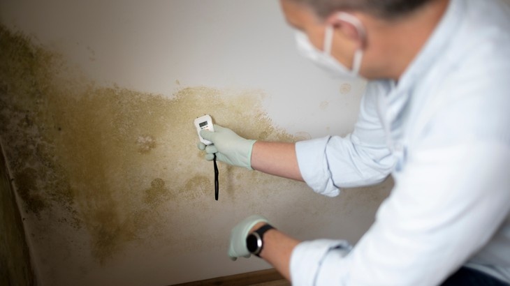

Vysoký nárůst plísní ve všech typech zateplených objektů je často diskutovanou problematikou. Teoreticky je vše jasné - vznik a růst plísní souvisí s vyšší vlhkostí vzduchu v interiéru a ten je třeba odvést. Jedinou možností je dostatečné větrání. Jak ale větrat, když máme budovu dobře utěsněnou?
Úvod
Víme, že dostatečná výměna vzduchu v obytných budovách je zárukou zdravého bydlení. Odedávna ji zprostředkovávalo přirozené větrání, tedy nekontrolovatelná výměna vzduchu netěsnostmi okenních spár - infiltrace a exfiltrace. Právě tato nekontrolovatelnost tepelných ztrát vzhledem k současným požadavkům na snížení energie na vytápění vede k utěsňování oken i celých stavebních konstrukcí bez zachování základního větrání - infiltrace se blíží nule. A to je příčina shora uvedených problémů - růstu plísní, zhoršování odérového mikroklimatu a řady dalších souvisejících problémů.

Problémovou veličinou zde je vlhkost. Denní produkce vodní páry pro průměrný byt je v rozsahu 10 - 15 kg. Nárazová množství vlhkosti mohou být pohlcena sorpcí omítek, chybí-li ale jejich postupné odvětrání alespoň dostatečnou infiltrací (a samozřejmě občasným vyvětráním otevřenými okny), vznikají známé problémy s růstem plísní a zvýšeným procentem přežívajících mikroorganismů. Optimální hodnota relativní vlhkosti celoročně je 30 - 40 %. Je jasné, že tento požadavek nelze při přirozeném větrání celoročně dodržet, ale nadbytečná vlhkost se dostatečným větráním z interiéru spolehlivě odvést dá. Ale musí se opravdu větrat. Zlepšení kvality vnitřního prostředí bytů s přirozeným větráním a těsnými okny bez dalších větracích elementů je možné pouze při změně návyků uživatelů bytů, kdy je třeba pravidelně větrat i v době mrazivých dnů.

Častým jevem, na který narážíme je i výměna oken za těsná a současně zasklení přilehlé lodžie, pokud možno co nejtěsnější. Do půl roku je takto ošetřený byt silně zaplísněný a těžko se majitelům vysvětluje, že příčina je velmi jednoduchá. Byt není větratelný - a díky chování uživatele ani větraný.
