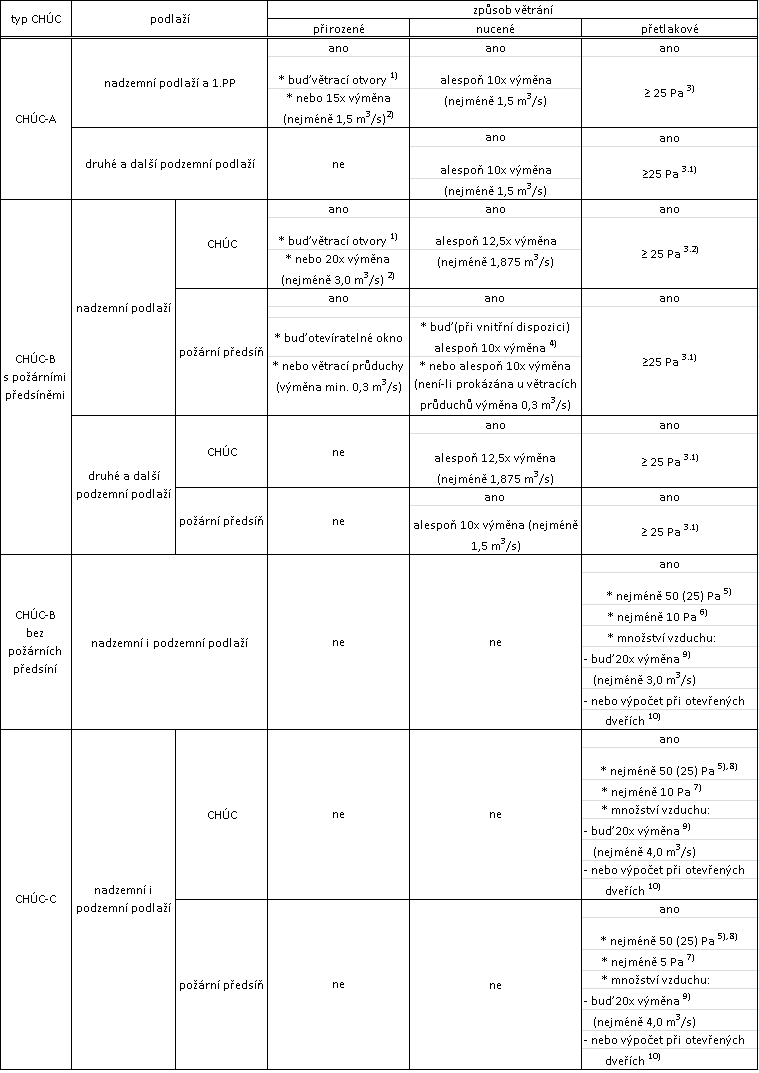

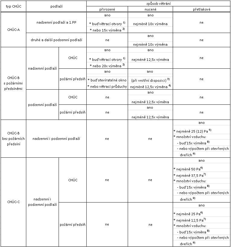

Pro prvotní základní orientaci ve způsobech větrání použitelných pro daný typ chráněných únikových cest nevýrobních objektů nám může posloužit tabulka 1. V ní jsou také uvedeny hlavní požadované návrhové parametry. Tabulku 1 jsem vytvořil na základě normativních údajů [3] tak, aby poskytla ucelený přehled.
Tab. 1 Způsoby větrání chráněných únikových cest v nevýrobních objektech [3]
Poznámky:
1) Jde o návrh, při kterém jsou použity normové hodnoty velikostí otevíratelných či větracích otvorů bez dalšího ověřování účinnosti větrání (tj. bez ověřování vlivu teplot a větru).
2) Jde o výpočtový postup, při kterém má být dosaženo doporučované násobnosti výměny vzduchu za hodinu při normových výpočtových okrajových podmínkách (tj. při vlivu teplot a větru).
3) Norma výslovně nezmiňuje možnost umístění požárních předsíní ve vnitřní dispozici objektu. Takové případy v praxi však často nastávají a jediný účinný způsob větrání takových požárních předsíní je nucený.
4) Norma tuto hodnotu pro požární předsíně výslovně nezmiňuje (viz poznámka 3)). Hodnota je odvozena z normové výměny vzduchu ve vlastní CHÚC-B.
5) Přetlak je udržován mezi chráněnou únikovou cestou a přilehlými požárními úseky. Pokud je v přilehlých požárních úsecích stabilní sprinklerové nebo doplňkové sprinklerové hasicí zařízení musí být hodnota přetlaku nejméně 12 Pa. Přetlak nesmí přesáhnout 100 Pa.
6) Bez sprinklerů. Přetlak vzduchu mezi únikovou cestou a požární předsíní je nejméně 25 Pa, přetlak mezi požární předsíní a přilehlými požárními úseky je rovněž nejméně 25 Pa. Tj. tlaková kaskáda je 50-25-0 Pa. Přetlak v prostorách nesmí přesáhnout 100 Pa.
7) Pokud je v přilehlých požárních úsecích samočinné stabilní hasicí zařízení, pak přetlak vzduchu mezi přilehlými úseky a požární předsíní je 12,5 Pa a přetlak mezi požární předsíní a únikovou cestou 25 Pa. Tj. tlaková kaskáda je 37,5-12,5-0 Pa. Přetlak nesmí přesáhnout 100 Pa.
8) Jde o problematický parametr. Praktické výpočty prokazují, že touto výměnou nelze obvykle dosáhnout požadovaného přetlaku. Přetlakové větrání je tak degradováno na nucené větrání a jeho prioritní úloha zabránit průniku kouře (nikoli jen omezit) do CHÚC se ztrácí. (Pozn.: Patnáctinásobná výměna vzduchu je doporučována i pro nejméně chráněnou únikovou cestu CHÚC-A při výpočtovém návrhu.)
9) Výpočet je proveden za předpokladu, že 5% dveřních otvorů (nejméně však dva dveřní otvory) jsou otevřené (započítávají se také všechny další trvale otevřené otvory, např. větrací průduchy). Rychlost vzduchu v otevřených dveřích lze předpokládat 1 m/s (při výšce h ≤ 45 m) , resp. 1,5 m/s (při výšce h > 45 m).
Pro základní orientaci ve způsobech větrání použitelných pro daný typ chráněných únikových cest výrobních objektů jsem sestavil tabulku 2. V ní jsou rovněž uvedeny hlavní požadované návrhové parametry. Tabulku 2 jsem vytvořil na základě normativních údajů [4] tak, aby poskytla ucelený přehled.

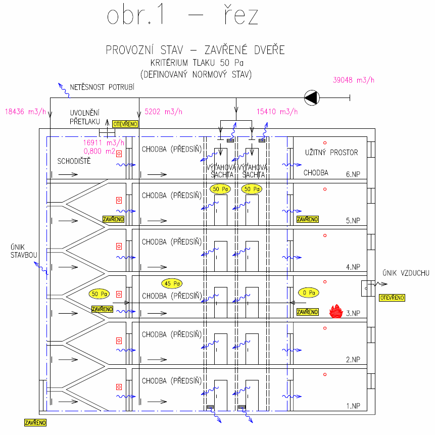

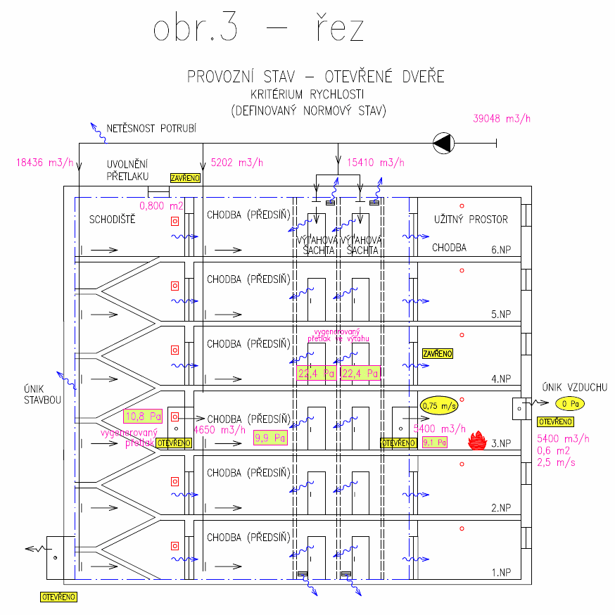

Příklad je zaměřen na přetlakové větrání CHÚC. Jde o nejúčinnější způsob větrání, při kterém je, po určitou dobu, zcela zabráněno průniku kouře a zplodin hoření do chráněné únikové cesty. Tím se tato cesta stává pro unikající osoby značně bezpečnější než při jiných způsobech větrání. Je to však vykoupeno podstatně složitějším návrhem, provedením i cenou. Rozhodně je však řada objektů, kde nepřichází v úvahu jiné řešení. Jde především o budovy se značným počtem osob (tzv. shromažďovací prostory) v podzemních i nadzemních podlažích, vysokopodlažní budovy, objekty s komplikovanými evakuačními podmínkami, určitá zdravotnická zařízení, únikové cesty s evakuačními výtahy apod. Přetlakové větrání je normativně požadováno v chráněných únikových cestách typu B bez požárních předsíní a v chráněných únikových cestách typu C, jejichž součástí jsou vždy požární předsíně.
Při návrhu přetlakového větrání se postupuje podle technických norem [3], [4], [5]. První dvě normy jsou čistě národní, třetí norma je převzatá evropská. Novelizace národní normy pro výrobní objekty [4] je čerstvějšího data. Ve vztahu k přetlakovému větrání CHÚC obsahuje podrobnější a pokročilejší poznatky než norma pro nevýrobní objekty [3] a koncepčně se tak více přibližuje evropské normě [5]. Proto je jistě logické a oprávněné aplikovat principiální zásady uvedené v normách [4] a [5] také na objekty nevýrobní. Zásadním obecným problémem je, že národní normy s evropskou normou nejsou zcela kompatibilní a to v několika důležitých aspektech. Jako příklad uvádím:
  • Definice přetlakově větraných chráněných únikových cest v národních normách (dva typy B a C) jsou odlišné od definic v evropské normě (šest tříd A až F). Vzájemným porovnáním lze konstatovat, že nejsou identické a také nelze vytvořit snadnou převodní tabulku. Společné je pouze principiální řešení, tj. vytváření konkrétní výše přetlaku v únikové cestě vůči přilehlým prostorům (požárním úsekům).
  • V normách jsou odlišné hodnoty požadovaných přetlaků i odlišné pojetí a způsoby výpočtů průtoků (množství) přívodního vzduchu.
  • Rozdílné je také stanovení výpočtových okrajových podmínek pro různé návrhové požární scénáře, které mohou nastat. Ty současně odpovídají různým typům staveb a odlišnému pojetí evakuace.
  • Národní normy neobsahují, na rozdíl od evropské normy, výpočtovou metodiku pro návrh všech rozhodujících prvků přetlakového větracího systému.
Z těchto skutečností vyplývá nelehká úloha projektanta, který přetlakové požární větrání chráněných únikových cest navrhuje. Zajímavá situace nastává, pokud investor (zpravidla zahraniční) trvá na tom, aby úniková cesta byla řešena výhradně podle evropské normy. Zpravidla se dospěje k nějakému kompromisu, zvlášť když se rozehraje patová právnická hra. Na území České republiky platí kodex národních norem požární bezpečnosti staveb, které jsou prostřednictvím vyhlášky [2] povýšeny na právně závazné předpisy. Jenže přistoupením do Evropské unie jsme se zavázali dodržovat dohodnuté právní předpisy, čímž došlo k nadřazenosti evropského práva nad právem národním. Necítím se kompetentní k tomu, abych konstruoval výsledek dohadování právníků v této oblasti.
Požadavky uvedené v národních normách jsou, ve vztahu k přetlakovému větrání CHÚC, opět zatíženy určitou mírou vzduchotechnických nejasností, případně neúplností. Chybí další údaje, nezbytné pro komplexní návrh větracího zařízení a jeho funkceschopnost v příslušných provozních režimech. Tento nedostatek v určité míře (i když ne zcela) pokrývá evropská norma. Musíme se smířit s tím, že žádný normativní zdroj neposkytuje úplnou návrhovou "kuchařku". Projektantovi proto nezbývá jiná cesta, než ještě zapojit tvůrčí, inženýrský přístup, při kterém využívá dalších odborných zdrojů i znalostí a sleduje hlavní cíl tohoto způsobu větrání.
Vzhledem k tomu, že uvedená problematika je značně rozsáhlá, omezuji se alespoň na uvedení podstatných zásad při návrhu přetlakového větrání CHÚC:
  • Základem každého návrhu je určení nejméně dvou možných provozních stavů, které pokud možno věrohodně odpovídají skutečným stavům při požáru (viz výše ve 4. kapitole):
    • 1. stav_zavřené dveře. Je definován tak, že všechny dveře na únikové cestě jsou zavřeny a hlavním návrhovým kritériem je přetlak, kterého musí být větracím zařízením dosaženo v příslušném prostoru (schodiště, požární předsíň, výtahové šachty). Normové hodnoty návrhových přetlaků jsou v širokém rozpětí: 5 Pa, 10 Pa, 12 Pa, 12,5 Pa, 25 Pa, 37,5 Pa, 50 Pa a závisí na konkrétní aplikaci.
    • 2. stav_otevřené dveře. Je definován otevřením příslušného počtu dveří a hlavním návrhovým kritériem je rychlost vzduchu v otevřených dveřích, které musí být větracím zařízením dosaženo. Normové hodnoty návrhových rychlostí jsou 0,75 m/s, 1 m/s, 1,5 m/s, 2 m/s a opět závisí na konkrétní aplikaci.
    • 3. a další provozní stavy_ se navrhují v případech komplikovaných evakuací, při prolínání a navazování více únikových cest, ve výškových objektech apod. Jejich definice je vždy individuální neboť odpovídá konkrétnímu stavebnímu řešení objektu.
  • Důležitý je koncepční návrh konkrétního přetlakového větracího zařízení včetně určení všech funkčních prvků. Z předchozích odrážek je zřejmé, že jedním zařízením se musí zajistit všechny definované provozní stavy. Ty se však mohou vzájemně výkonově značně rozcházet. Zařízení musí být proto regulovatelné jak co do udržení přetlaku při 1. provozním stavu, tak co do nastavení průtoku (množství) větracího vzduchu při 2. provozním stavu. Tomu odpovídá skladba prvků, ze kterých se zařízení skládá. Jde o ventilátor (y), přívodní vzduchovody, regulovatelné vyústky, regulovatelné těsné klapky, protidešťové žaluzie, přetlakové klapky (případně jiné zařízení na uvolnění přebytečného přetlaku), zařízení pro únik vzduchu z hořícího prostoru (na to se často zapomíná a je to hrubá chyba), frekvenční měniče, speciální servopohony, snímače diferenčního tlaku, záložní zdroje el. energie atd. Nesmí se zapomenout na vazbu s detekčním a signalizačním systémem EPS (hlásiče kouře, ústředny, atd.), který zajišťuje aktivaci požárního větracího zařízení v CHÚC a rovněž na vazbu a koordinaci s ostatními požárně bezpečnostními zařízeními (jsou-li instalována), na chod ostatních VZT zařízení v objektu, na monitorování provozních stavů, atd.
  • Klíčovou úlohu má výpočetní metodika. Je natolik rozsáhlá a komplikovaná, že její popis (včetně úskalí, která se při výpočtech vyskytují) přesahuje možnosti tohoto článku. Nejprve určíme množství přívodního vzduchu, s kterým budeme udržovat příslušný přetlak v CHÚC. Zde je velmi citlivý a ošidný výpočet úniků vzduchu přes zavřené dveře a okna v sériovém, paralelním a sério-paralelním uspořádání. Významnou roli má únik vzduchu přes výtahové dveře a výtahové šachty a započítat je třeba také úniky netěsnostmi stavebními konstrukcemi. Následně vypočítáme množství vzduchu potřebné pro zajištění provozního stavu při otevřených dveřích. Při stanovení výsledného množství přívodního vzduchu nesmíme zapomenout na úniky netěsnostmi v potrubním rozvodu a na další neznámé, potenciální možnosti úniků vzduchu z CHÚC. Dále vypočítáme plochu a velikost přetlakové klapky a rovněž vykalkulujeme plochy zařízení pro únik vzduchu z příslušných požárních úseků. Na závěr zkontrolujeme dosažené násobnosti výměny vzduchu (případně množství vzduchu u výrobních objektů) s minimálními normovými požadavky. Upozorňuji na značná rizika při chybných výpočtech. Například v národních normách jsou alternativně uváděna množství dodávaného vzduchu jako patnácti (dvaceti) násobek objemu únikové cesty za hodinu. Praktické výpočty však ukazují, že touto výměnou nelze v řadě případů dosáhnout požadovaného přetlaku. Při zkušebním měření a výkonovém zaregulování větracího zařízení se pak ukáže neřešitelný stav - zařízení není schopno dosáhnout přetlakových parametrů, čímž je v podstatě degradováno na nucené větrání. Uvedená situace (jsme před dokončením stavby) se nejsnadněji "vyřeší" tak, že se předávací protokoly zakamuflují a zařízení je úředně zkolaudováno. Vědomě se tak zakonzervuje trvalé potenciální nebezpečí, neboť ten nejhorší okamžik teprve nastane ve chvíli skutečného požáru, kdy úniková cesta nezajistí osobám bezpečnou evakuaci. Vystaví je neomluvitelným rizikům na zdraví a možná je připraví i o životy. Proto doporučuji uvedenou výpočtovou alternativu bedlivě kontrolovat sofistikovanější metodou. Při těchto výpočtech se bez softwarového nástroje nemůžeme obejít.
  • Součástí návrhu přetlakového větrání je rovněž ověření, zda působení přetlaku v CHÚC nepřekročí přípustnou sílu 100 N potřebnou k otevření dveří. Tzv. síla na kliku dveří byla normotvůrci konsenzuálně dohodnuta v uvedené hodnotě 100 N a měla by být bez problému překonatelná i slabšími osobami, dětmi či seniory. Ověřovací výpočet vychází z rovnice momentových sil, jež působí na dveře.

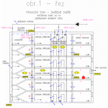

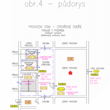

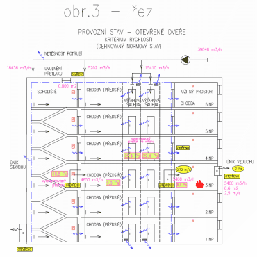

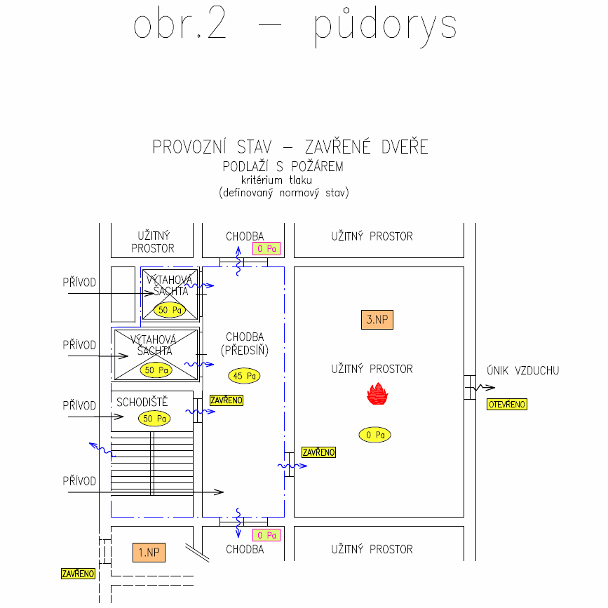

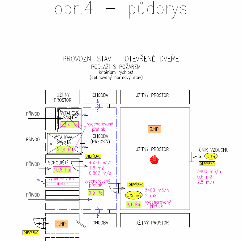

Pro názornou ilustraci konkrétního návrhového řešení slouží obrázky 1 až 4. Na nich je uveden příklad šestipodlažního objektu (hotelu), který je řešen podle evropské normy [5]. Chráněná úniková cesta je ve třídě D, přetlak je vytvářen na schodišti (50 Pa), v chodbách - předsíních (45 Pa) a ve výtahových šachtách (50 Pa). Na obr. 1 a 2 je uveden 1. provozní stav, tj. stav při zavřených dveřích. Na obr. 3 a 4 je uveden 2. provozní stav, tj. stav při otevřených dveřích. Pokud bychom se pokusili o připodobnění k chráněné únikové cestě podle české normy [3], pak nejbližší se jeví CHÚC-C, pro kterou by byl proveden návrh s přetlakem 50 Pa na schodišti, 25 Pa v požární předsíni a ve výtahových šachtách by přetlak vytvářen nebyl.
Obr. 1 Příklad přetlakového větrání chráněné únikové cesty v šestipodlažním hotelu podle ČSN EN 12101-6, provozní stav se zavřenými dveřmi
Obr. 2 Příklad přetlakového větrání chráněné únikové cesty v šestipodlažním hotelu podle ČSN EN 12101-6, provozní stav se zavřenými dveřmi
Obr. 3 Příklad přetlakového větrání chráněné únikové cesty v šestipodlažním hotelu podle ČSN EN 12101-6, provozní stav s otevřenými dveřmi
Obr. 4 Příklad přetlakového větrání chráněné únikové cesty v šestipodlažním hotelu podle ČSN EN 12101-6, provozní stav s otevřenými dveřmi
