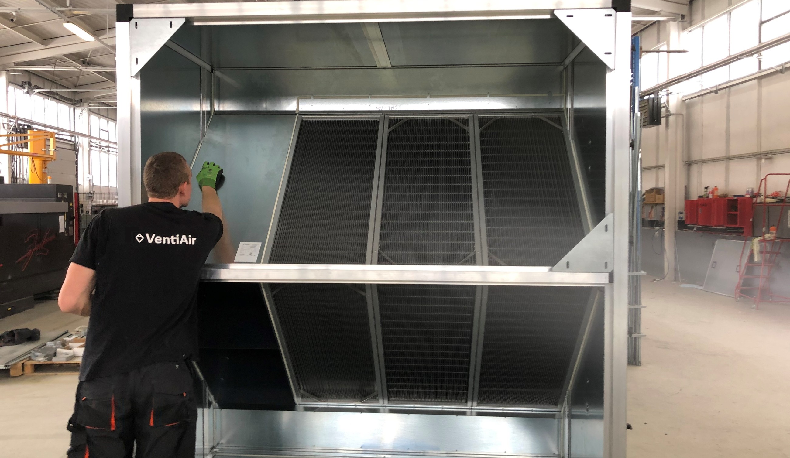

Na rámu: dle požadavku celá jednotka na 1 rámu. Dostupnost je závislá na rozměrech, hmotnosti celku a místě určení.
V blocích (po komorách): vhodné pro strojovny, ideální v případě rozměrnějších a těžších kusů, jednotlivé bloky jsou spojeny do funkčního celku přímo v místě instalace.
V celku nebo v blocích pro demontáž: výhodné pro rekonstrukce objektů. Dodávka je bez lepených spojů (netmelené). Je tak možné komponenty rozložit a jednotlivé součásti a transportovat na místo určení samostatně. Následně se jednotka složí opět do původního stavu a zatěsní.
