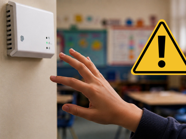

Nabízí se proto možnost instalace čidel CO2, které by mohl učitele na zhoršující se stav vzduchu upozornit. Je však nutné zdůraznit, že samotná instalace senzorů nestačí, pokud není zajištěn odpovídající způsob větrání, například pomocí vzduchotechnického systému s rekuperací. Přesto představuje sledování koncentrace CO2 významný první krok ke zlepšení kvality vnitřního prostředí ve školách, protože umožňuje vyhodnotit aktuální stav a včas upozornit na problémy.
