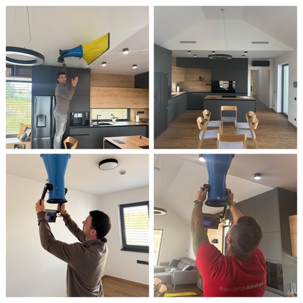

A zde bych se chtěl pozastavit na věcí, kterou obecně stále více používané designové koncové prvky přinesly technikovi, který má prokázat investorovi správnost nastavení rozvodů přesným změřením průtoku.
Jediné správná a přesná metodika měření dle současných ČSN norem je změřit průtok přístrojem DIFF (s vestavěnou tlakovou kompenzací a vhodnými nástavci, které odpovídají velikostem lineárních difuzorů).
Technici z firmy ŠTORC TZB s.r.o. a firmy Tomáš Koníček s.r.o. si s tím poradily bez problémů, jak je patrné z přiložené fotografie.
