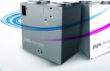

Srdcem větrací jednotky má být úsporný, ale výkonný, a přitom tichý ventilátor zajišťující oběh vzduchu. Na obrázku je příklad, jde o špičkový radiální ventilátor fy EBM PAPST použitý ve větracích jednotkách Ventbox 300 a Ventbox 400, výrobce ThermWet - Korado. Ventilátor je upevněn na víku z PS s vysokou hustotou, které je, stejně jako další díly těchto jednotek, vyfrézováno počítačem řízenou 2D frézou s vysokou přesností. Proto víko s ventilátorem po zasunutí do tělesa jednotky dokonale těsní a není nutné používat doplňující těsnicí materiál.

Pro nejvyšší účinnost větrání je nutná vysoká těsnost větrací jednotky, respektive těsné oddělení proudů vzduchu procházejících přes výměník ven-dovnitř od sebe
Při správnou činnost větrací jednotky i z pohledu odvodu radonu je zásadní její těsnost, která se ověřuje u autorizované osoby – zkušebny, na výrobci nezávislé. Jde o těsnost mezi vnitřním prostředím jednotky a okolním vnějším prostředím a těsnění mezi prostorem přiváděného a odváděného vzduchu, jehož součástí je výměník. Příkladem uvedeným na obrázku je řešení těsnění výměníku větracích jednotek Ventbox 300 a Ventbox 400. Použita jsou standardní gumová těsnění nalepená na hranách výměníku, která se společně s výměníkem zasunují do upevňovacích a současně těsnicích lůžek s velkou těsnicí plochou. Byť nejde o složitou činnost, výrobce doporučuje jejich případnou výměnu svěřit odbornému servisu, neboť s malou zkušeností lze snadno přehlédnout i mírné „shrnutí“ gumového těsnění a vznik netěsnosti.
