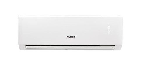

Kryo mono 3,5 kW set
Naprostým základem z hlediska údržby jsou v případě každé klimatizace filtry, zařízení jich obsahují hned několik. Jedním z hlavních je filtr pevných částic, který se nachází v horní části jednotky, jeho odejmutí je přitom poměrně jednoduché. Pokud je filtr příliš zanesený, sníží se průtok vzduchu přes výparník, jeho lamely se podchladí a začne na nich kondenzovat voda. Výsledkem je pak zvýšený počet bakterií. K očištění hlavního filtru je přitom možné použít vlhký hadřík nebo saponát v kombinaci například se sprchou. Naopak kvůli plastové konstrukci se rozhodně nedoporučuje umývat filtry v myčce, mohly by se totiž pokroutit.
Stejný postup čištění lze volit i u základních filtrů uvnitř klimatizační jednotky, které uživatel spatří hned po otevření šasi a které jsou taktéž lehce vyjímatelné. Do zařízení je pak třeba očištěné části vracet vždy až v momentu, kdy jsou úplně oschlé. Odborníci zároveň doporučují při otevření šasi očistit právě dvířka z jejich vnitřní strany, opět například vlhkým hadříkem. Prach se zde díky statické elektřině totiž usazuje také. V případě všech úkonů spojených s údržbou musí být klimatizace nejen vypnutá, ale i odpojená od elektrické sítě. Některé její součásti jsou totiž pod proudem, při zapnutí by se navíc mohl prach zevnitř zařízení rozfoukat do místnosti.
