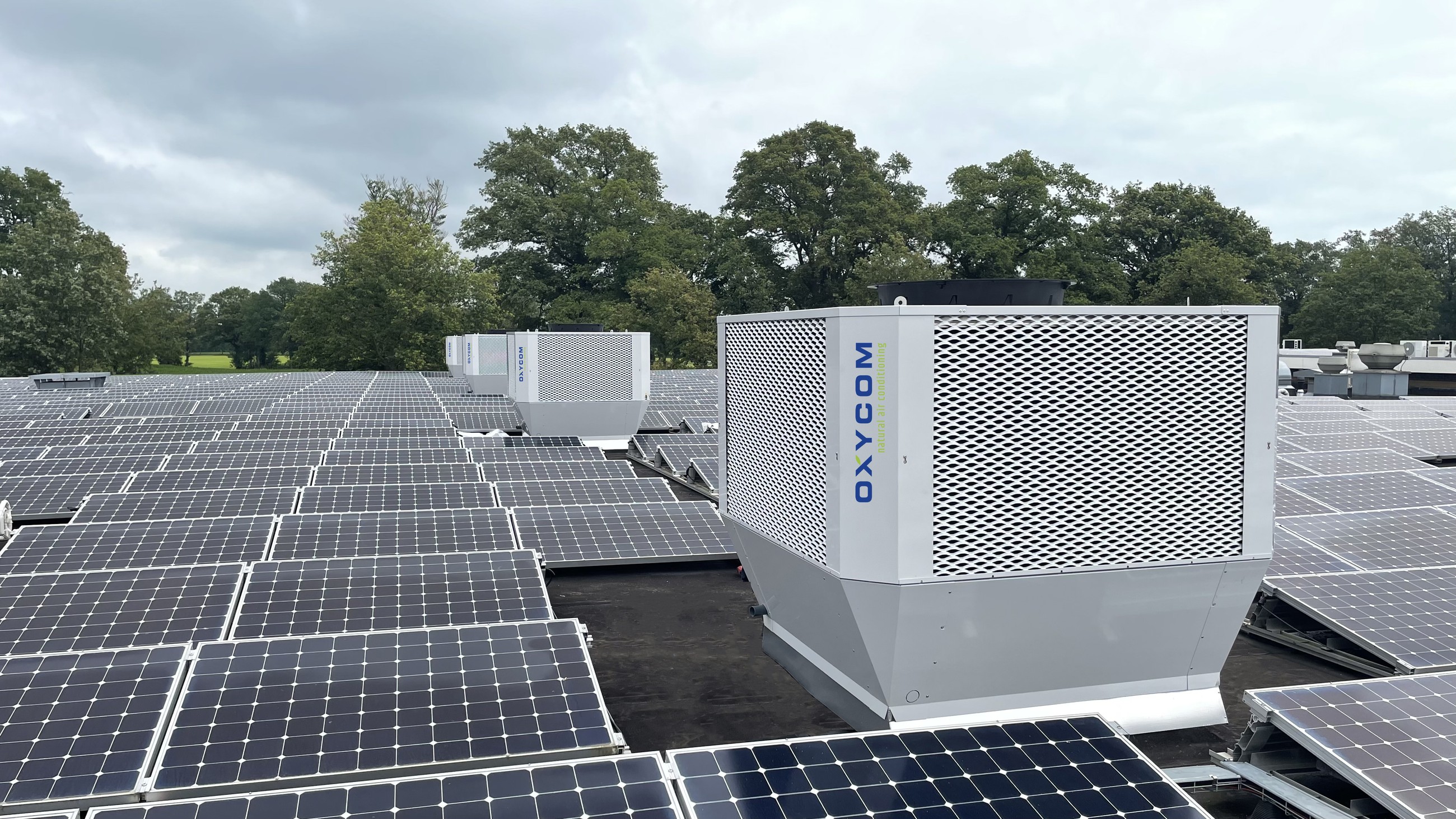

Instalace systému PreCooll pro datové centrum v Amsterdamu
OxyCom PreCool zdokonalí stávající chladicí systém
OxyCom PreCool je chytrý chladicí systém, který se instaluje před venkovní klimatizační jednotku a ochlazuje vzduch dříve, než vstoupí do systému existující klimatizace. Díky předchlazenému vzduchu (obvykle o 10–16 °C) se existující klimatizace méně zahřívá a pracuje efektivněji. Systém OxyCom PreCool při provozu měří okolní teplotu a vlhkost a aktivuje se jen v situacích, kdy je to potřeba (např. při venkovních teplotách nad 26–30 °C).
Výhodou systému OxyCom PreCool jsou nižší investiční náklady a úspora energie, která se obvykle pohybuje v rozmezí 20–40 %. PreCool tak dosahuje návratnosti během 2 až 5 let podle podmínek nasazení.

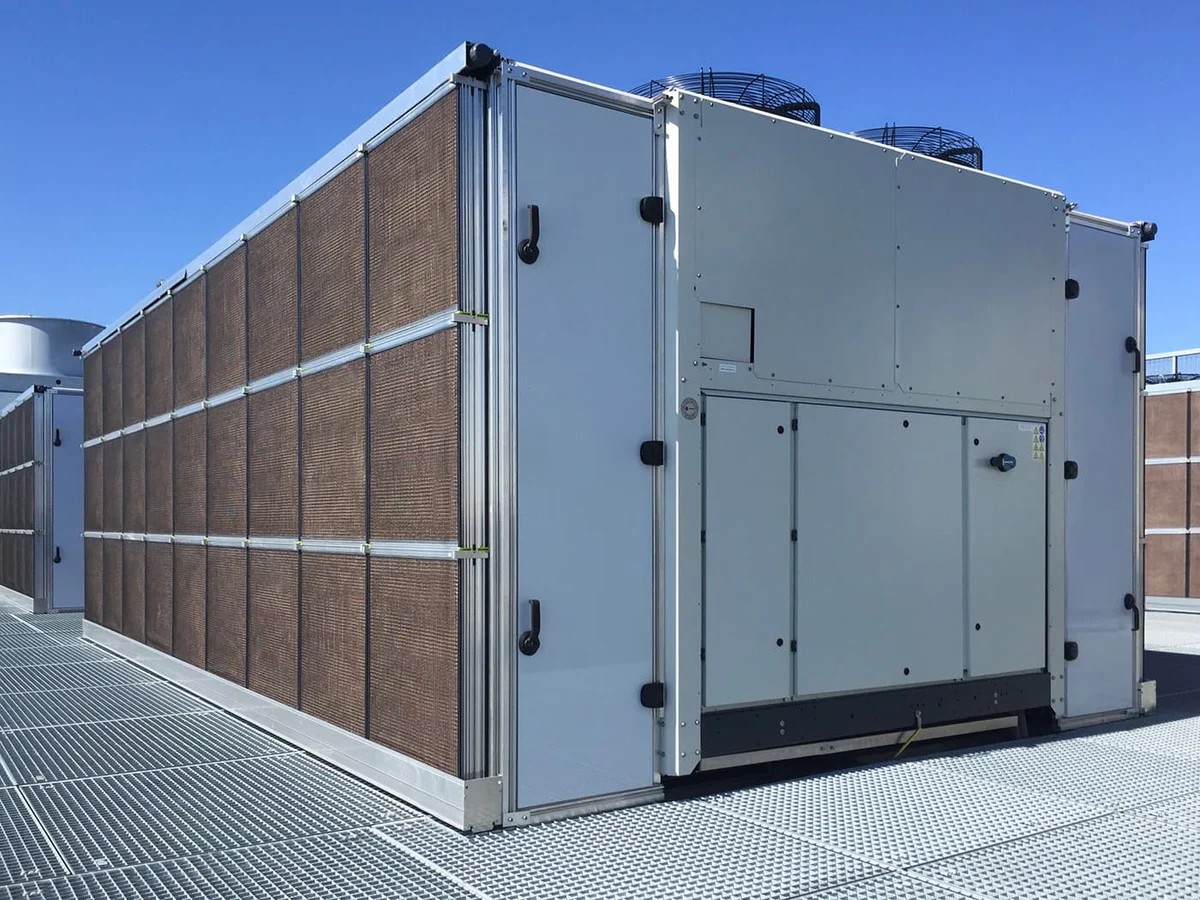

Systém IntrCooll instalovaný pro strojírenskou společnost Mevro
