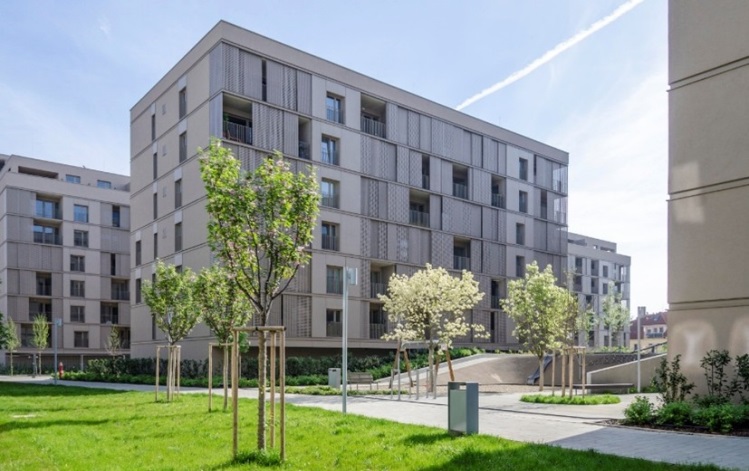

2.3 Hodnocená budova
Posuzovaný bytový dům se nachází na Slovensku, v Bratislavě, v rezidenčním komplexu Škultétyho – Pri Mýte. Pohled na řešenou budovu se nachází na obrázku 1.
Obrázek 1 Pohled na řešený bytový dům [6]
Budova je navržena tak, aby splňovala energetickou náročnost třídy A a je navržena jako nZEB – budova s téměř nulovou spotřebou energie. Budova má jedno podzemní podlaží, ve kterém jsou umístěna parkovací stání, sklepy a technické zázemí. V prvním a druhém patře budovy jsou komerční prostory. Zbývajících šest nadzemních podlaží je tvořeno byty. Největší podíl zastoupení mají byty 2+kk (kuchyňský kout), ale v domě se nachází i jednotky o velikosti 11/2+kk, 3+kk a dvě bytové jednotky s dispozicí 4+kk. Celkově má bytový dům 98 bytů a uvažuje s bydlením pro 211 osob. Objekt je vytápěn teplovodním systémem vytápění a využívá centrální zásobování tepla (CZT). Zdrojem tepla pro přípravu teplé vody je CZT [6].

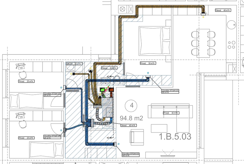

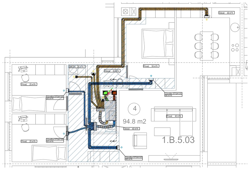

V případě tohoto konkrétního projektu je smysluplné instalovat decentrální systém větrání s rekuperací tepla a entalpickým výměníkem vzduchu v podstropním provedení do všech bytů, kromě jednotek o velikost 4+kk. U nich by muselo dojít buď k instalaci dvou jednotek nebo použít výkonnější jednotky. Vzduch je oběma směry dopravován ve svislém potrubí v instalační šachtě, vývod potrubí je pro přiváděný i odváděný vzduch umístěn na střeše domu. Typické řešení navržené možnosti je znázorněno v půdorysu na obrázku 2, v řezu pak na obrázku 3.
Obrázek 2 Znázornění typického řešení v půdorysu bytu [6]

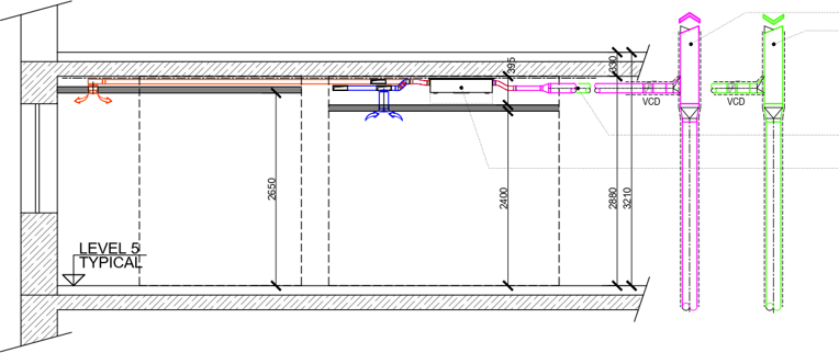

Na svislém potrubí jsou osazeny zpětné klapky. Rekuperační jednotka je ke svislému potrubí připojena pomocí hadic termoflex nebo plastového potrubí. Distribuční jednotky jsou k rekuperační jednotce připojeny před vzduchové tlumiče hluku a díky správné instalaci jsou dodrženy limity maximálně 32 dB v obytných pokojích a 26 dB v ložnicích. Ovládání jednotek je skrz aplikaci, na stěnách pokojů nejsou žádné přístroje. Rekuperační jednotky jsou plně autonomní, regulují se samy skrz sledování hodnoty CO2 v místnosti nebo dle nastaveného uživatelského režimu.
Obrázek 3 Znázornění typického řešení rozvodu vzduchotechniky v řezu [6]

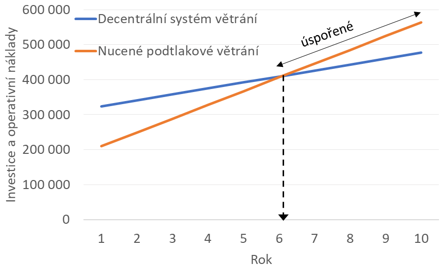

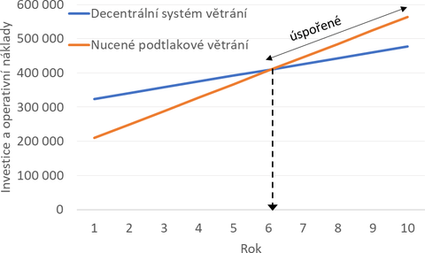

4.5 Návratnost investice
Obrázek 4 Bod zlomu
Obrázek 4 Bod zlomu
Pro výpočet návratnosti investice bylo uvažováno s proměnnou složkou maximální ceny tepla 0,0572 €·kWh−1 a se stálou složkou maximální ceny tepla 179,2817 €·kW−1 za rok. Cenu elektrické energie pak tvoří měsíční platba za odběrné místo ve výši 1,10 € (sazba DD1/Tarif 1 pro nízkou spotřebu) a 0,0838 € za kilowatthodinu elektrické energie.
Tabulka 10 znázorňuje výpočet doby návratnosti pro oba systémy. Pro lepší přehlednost je návratnost graficky znázorněna na obrázku 4. Z něj lze jednoduše vyčíst, že k návratnosti investice dochází v šestém roce provozu systému.
Tab. 10 Výpočet doby návratnosti
Rok12345678910
Investice a operativní nákladyDecentrální systém větrání324 142,70341 096,93358 051,17375 005,41391 959,64408 913,88425 868,11442 822,35459 776,58476 730,82
Nucené podtlakové větrání209 505,45248 906,93288 308,42327 709,90367 111,38406 512,87445 914,35485 315,84524 717,32564 118,80
Porovnání a návratnost investice−114 637,25−92 190,00−69 742,75−47 295,51−24 848,26−2 401,0120 046,2442 493,4964 940,7487 387,98
