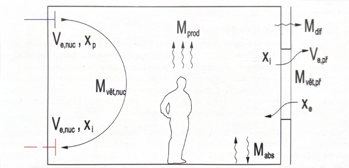

Ve vnitřním prostředí budov určených pro trvalý či dočasný pobyt osob dochází ke zvhlčování vzduchu přirozenou cestou samotnými osobami, jež se v dané budově nachází. Dle míry jejich aktivity se mění množství produkované vodní páry. Do celkové bilance přispívají také vodní plochy (odpar) a květiny (produkce vodní páry metabolickými procesy jako u lidí). Na obrázku níže můžeme vidět graficky znázorněnou bilanci vodní páry, kdy se část vyprodukované vodní páry (Mprod) sdílí do venkovního prostředí (Mdif), část je odváděna přirozeným a nuceným větráním (Mvět,nuc a Mvět,př) a poslední část je průběžně pohlcována či uvolňována stavebními materiály, nábytkem a vnitřním vybavením (Mabs). Novostavby či nedávno zrekonstruované objekty (například často školská zařízení) jsou obvykle difuzně uzavřené, takže Mdif může být z bilance zcela vynecháno. [6]
Obr. 1 Toky vodní páry ve vnitřním prostředí. Zdroj: Větrání obytných budov
V případě obytných (rezidenčních) budov jsou nemalou složkou vlhkostní bilance běžné denní procesy jako jsou vaření, sprchování či koupání, úklidové činnosti apod., které citelně navyšují Mprod. Tyto složky v kancelářích a učebnách chybí. Sestavení rovnic vlhkostních bilancí pro jednotlivé typy v článku řešených budov s přihlédnutím na výše zmíněné informace by mohlo vypadat následovně:
  • Pro obytné budovy je sestavena rovnice jako:
kde:
Mprod,lidé představuje stabilní zdroj vodní páry bez velkých výkyvů v rámci dne.
Mprod,procesy představuje zásadní složku vodní páry ve vlhkostní bilanci vycházející z procesů vaření, sprchování (koupání) a úklidových činností, které ovšem přichází pouze v určitých intervalech během dne (ranní a večerní hygiena, polední vaření o víkendu).
Mprod,ploch.,kyt představuje stabilní zdroj vodní páry v průběhu celého dne.
Mabs je složkou ve většině případů trvale odebírající vodní páru ze vzduchu ve vnitřním prostředí vzhledem k populárnosti dřevěných a dřevo obsahujících materiálů.
Mvět,nuc a Mvět,př značí větrání odvádějící vodní páru z vnitřního prostředí.
  • Pro kancelářské budovy a školská zařízení (pro zjednodušení uvažujeme pouze prostory kanceláří a učeben bez kuchyněk či sprch, které jsou v těchto budovách často zcela oddělenými provozy z hlediska VZT) je sestavena rovnice jako:
kde:
Mprod,lidé představuje zásadní zdroj vodní páry pro oba typy budov, ale průběh je rozdílný. V případě kanceláří je zdroj stabilní během celé pracovní doby, na rozdíl od učeben, kde tento zdroj vodní páry kolísá s tím, jak se žáci přesouvají. Největší nárazovost se vyskytuje ve specializovaných učebnách.
Mprod,ploch.,kyt představuje stabilní zdroj vodní páry v průběhu celého dne v kancelářích i školských zařízeních.
Mabs je složkou nejvíce výraznou ve školských zařízení, protože současné trendy vybavování tříd hračkami, školními pomůckami a nábytkem ze dřeva a materiálů obsahujících dřevo na základě Montessori ideálů [7] přispívají k trvalému odběru vodní páry ze vzduchu, a tedy k zápornému přispění této složky do vlhkostní bilance.
Mvět,nuc a Mvět,př představují, stejně jako v případně obytných budov, větrání odvádějící vodní páru z vnitřního prostředí.
