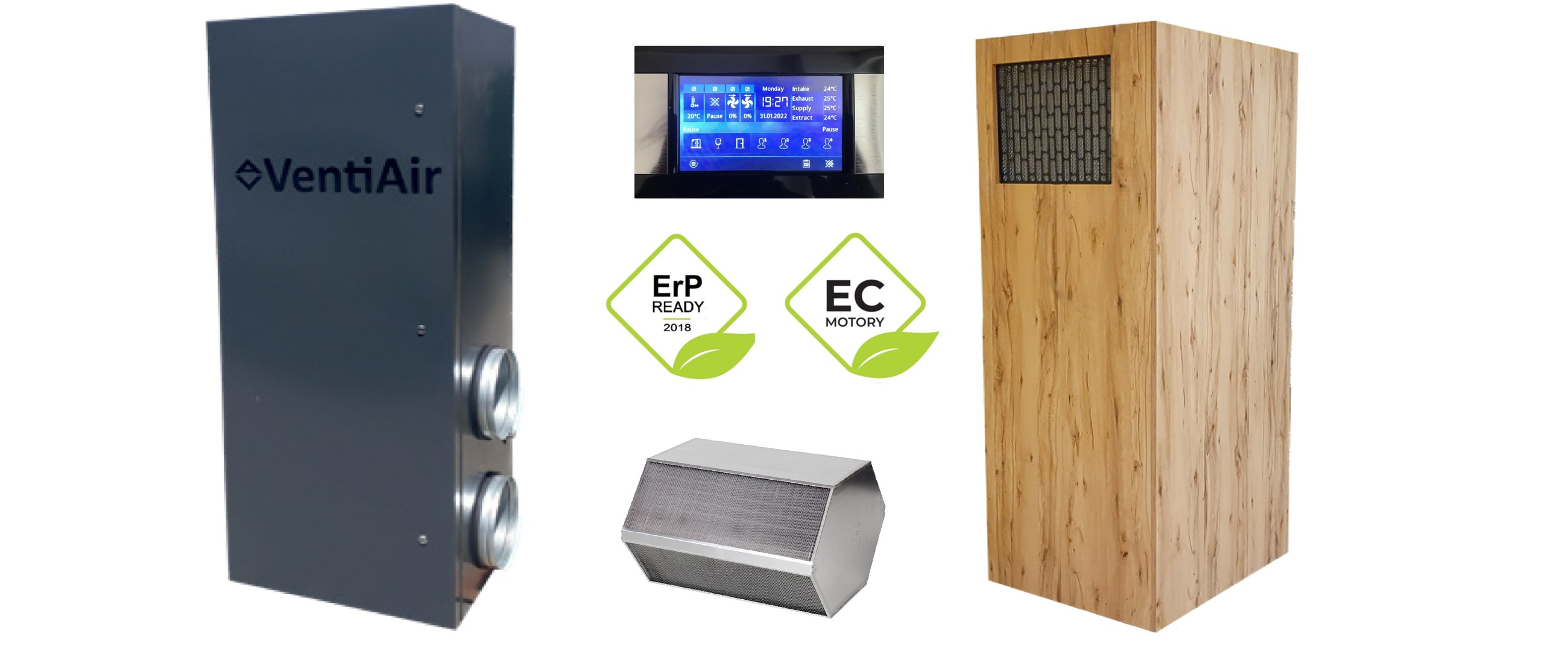

Elegantní a funkční větrání školních tříd jednotkami T-TYPE od VentiAir
Stylová kompaktní jednotka se zpětným ziskem tepla, automatickým řízením výkonu dle CO2, zabezpečení proti neoprávněnému vstupu do jednotky a její ovládání, vhodná do každé třídy - to je T-TYPE.
Velký důraz byl kladen nejen na zabezpečení, ale také na minimální hlukovou zátěž a co nejjednodušší instalaci. Lze si vybrat ze tří velikostí. Kromě základního vyhotovení v tmavé barvě, kdy jednotka působí decentně a může se využít třeba i jako magnetická tabule pro žáky, lze zabezpečit na přání dekorační folie nebo laminované opláštění s přírodními dřevěnými dekory.
Stručná charakteristika jednotky T-TYPE:
  • kompaktní vzduchotechnická jednotka se zpětným ziskem tepla
  • splňuje přísný nárok na nízkou hlučnost - pouze 35 dB
  • snadná instalace do třídy
  • zabezpečení proti neoprávněnému vstupu do jednotky a jeho ovládání
  • podlahové i podstropní provedení
  • možnost připojení na nadřazený systém
  • integrovaná by-passová klapka
  • integrované čidlo CO2
  • integrovaná regulace
    - digitální ovladač, kalendář, manuální řízení, off-set
    - MODBUS RTU, Ethernet - ovládání přes internet
  • třída filtrace standardně F7/M5
  • bezodtoková kondenzační vana
  • možnost ohřevu
  • možnost UV dezinfekce vzduchu
  • barevné provedení dle požadavku zákazníka včetně dekoračních fólií
  • možnost dodání laminovaného opláštění s dekorem dřeva
  • k dispozici externí výfukový a sací prvek (na poptávku)
Není jednoduché zajisti kvalitu vzduchu dle hygienických norem a to obzvlášť v zimě, kdy klasickým větráním dochází k výrazným ztrátám tepla. Instalace nuceného větrání tenhle problém vyřeší  a vězte, že decentralizované rekuperační jednotky T-TYPE jsou tou správnou volbou.
