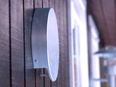

Přeslechový difuzor určený pro montáž přímo do stěny má v obchodním označení Lindab Difuzor (přefukový ventil) OLC. OLC se skládá ze dvou odrazových tlumičů, které jsou namontovány na obou stranách stěny a jsou spojeny pomocí doprovodného perforovaného nástěnného pouzdra (OLC-A), což zajišťuje vynikající snížení hluku. Čtyřhrannou variantou je přeslechový tlumící difuzor s obchodním označením Lindab OLR.

Společnost Lindab používá velmi kvalitní materiál. Obě části difuzoru, jak montážní konzola, tak přední deska, jsou vyrobeny z pozinkované oceli. Viditelné části jsou lakovány dle RAL. Velkou výhodou je nenápadný, diskrétní design. Dále jsou to dvě izolační zvukové lišty. Difuzor lze namontovat v tloušťce stěny od 90 mm do 170 mm. Velké plus je rovněž snadná údržba. Přední desky jsou demontovatelné a čistitelné z obou stran.
