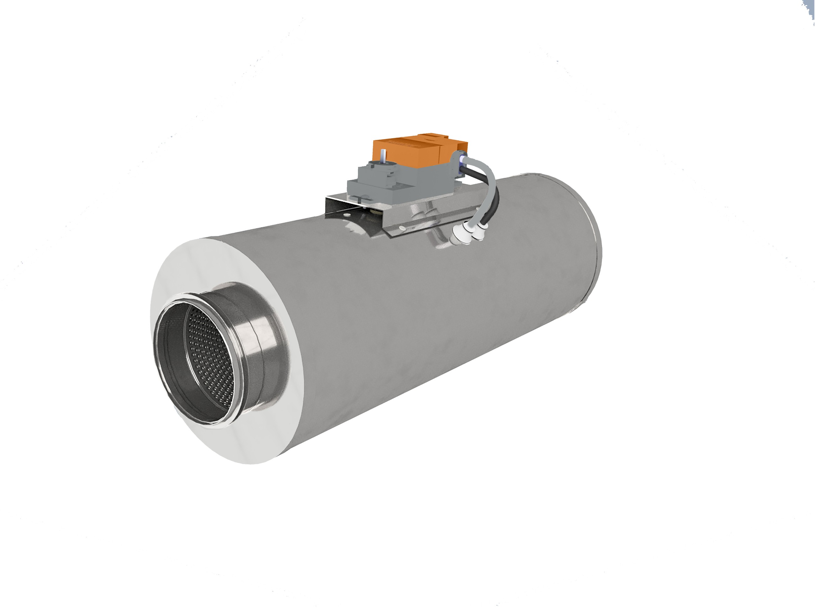

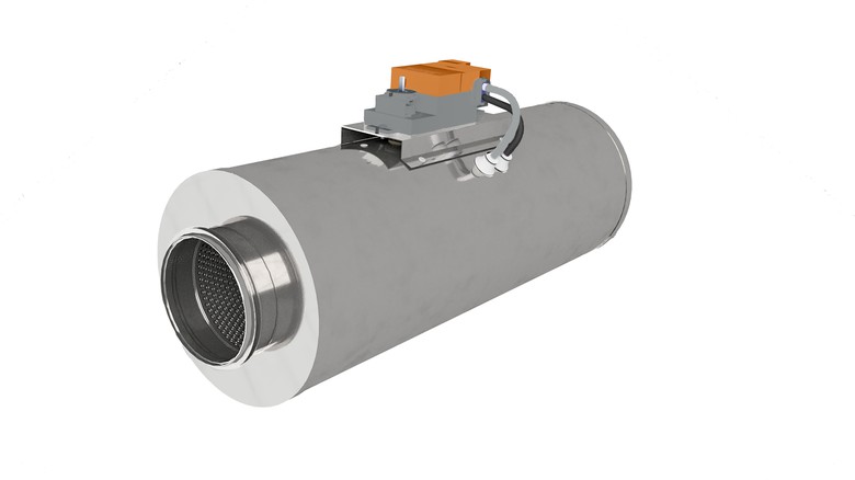

Společnost Lindab Sales CZ s.r.o. uvádí na trh novou generaci regulátorů variabilního průtoku s akusticky pohltivým krytem, který plní požadavky na oboustranný lokální útlum hluku v místě regulační klapky a nahrazuje jinak běžně používané spojení standardního regulátoru s dodatečným tlumičem. Vestavěný tlumič zkracuje délku celé instalace a vyžaduje méně prostoru při trasování. Měřicí zařízení regulátoru využívá délky integrovaného tlumiče hluku jako uklidňovací délky pro diferenční měření průtoku vzduchu. V poměru Cena/Výkon nabízí tento hybridní regulátor technicky mnohem více než klasický regulátor především při použití v centrálních systémech vzduchotechniky.
Obr. 1 Akustický regulátor VRU Silent

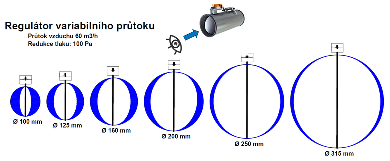

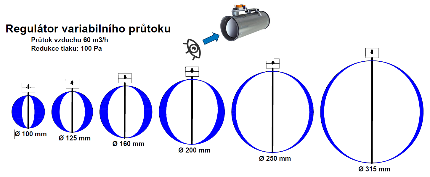

Především pro budovy řešené centrální vzduchotechnikou jsou typické regulátory konstantního, nebo variabilního průtoku. Regulační klapka reaguje na základě požadavku v čase a upravuje množství procházejícího vzduchu na stanovenou úroveň. Jelikož se v čase mění nejen statický tlak dopravovaného vzduchu, ale i požadavek na průtok regulační klapkou, je regulátor prvkem neustálých pohybů a přestavení pozice klapky. S tím se samozřejmě mění i akustická odezva regulátoru do potrubí vlivem škrcení vzduchu regulační klapkou.
V místě regulační klapky vzniká vlivem škrcení vyšší rychlost vzduchu. Čím vyšší rychlost vzduchu, tím vyšší akustická odezva vzniká a úměrně stoupá také hodnota akustického výkonu Lw, která je v tomto případě charakterizována jako Vlastní hluk – IL_[dB(A)]. Vlastní hluk ovlivňuje také dimenzí regulátoru, tj. volbou zbytečně vyšší dimenze regulátoru z důvodu rezervy negativně ovlivňujeme akustický výkon ve zúžení volné plochy klapky, a zde vzniká typické pískání, což se projeví zvýšením akustického výkonu, viz Obr. 2.
Obr. 2 Volné  průřezové plochy regulátorů (modře) při stejných regulačních podmínkách
Vlastní hluk regulátoru je lokální zdroj hluku, který variabilně mění svou hodnotu a navyšuje negativně akustický výkon. Jedná se tedy o hluk, který je potřeba eliminovat nebo dodatečně utlumit, i přesto, že jsme již hlavní zdroj hluku utlumili na žádanou úroveň, například centrálním tlumičem.

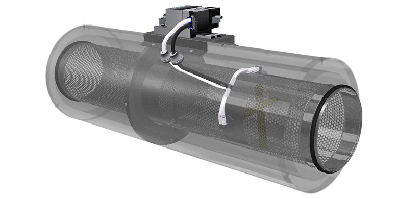

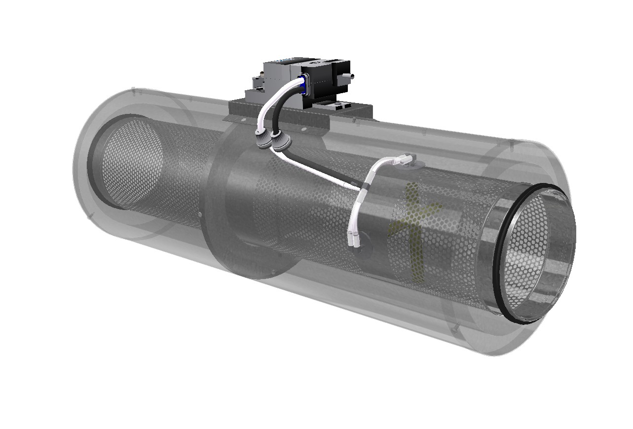

Pro zjednodušení instalace a splnění i velmi náročných požadavků na akustiku vyvinula společnost Lindab Sales CZ novou generaci regulátoru: VRU Silent, tedy variabilní regulátor průtoku s integrovaným akustickým krytem, který eliminuje vlastní hluk regulátoru okamžitě po jeho vzniku již v samotném regulátoru a zamezí jeho šíření dále do potrubí.
Obr. 3 Konstrukce akustického regulátoru VRU Silent s integrovaným tlumičem hluku
Díky univerzální konstrukci je možné regulátor použít pro přívod či odvod vzduchu bez rozdílu na akustický útlum tedy v systému zónové rovnotlaké rekuperace, viz. Obr. 3.
Speciálně navržená konstrukce regulátoru je hybridním řešením regulace průtoku s vestavěným tlumičem hluku, a proto nenavyšuje instalační délku o případný dodatečný tlumič a díky integrované vzduchové bariéře nedochází k proudění vzduchu skrze akusticky pohltivý materiál při plně uzavřené regulační klapce.

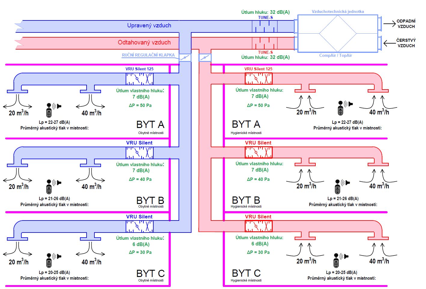

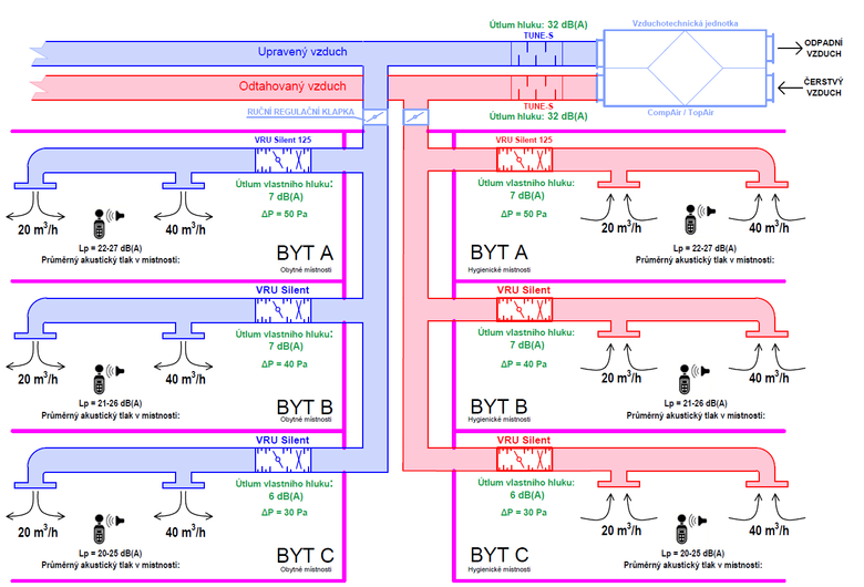

Použití akustických regulátorů v bytových domech
Rekonstrukce panelových domů z dob minulého tisíciletí i moderní výstavba bytových domů s ohledem na udržitelnost, energie, protkané technologiemi a SmartHome systémy mají jedno společné, a tím je velice omezený prostor pro vedení VZT rozvodů. Pokud použijeme při návrhu větrání těchto typů bytových domů centrální systém, pak akustické variabilní regulátory plní funkci nejen přesné regulace do jednotlivých bytů, ale zároveň slouží jako dodatečný tlumič hluku způsobený VZT jednotkou a regulátorem samotným. Použitím VRU Silent vřadíte do systému zároveň hybridní tlumič hluku o celkové délce 600 mm.
Na Obr. 4 ve vykresleno schéma typického bytového domu s VZT jednotkou umístěnou na střeše objektu a centrálním tlumičem SLRS, nebo TUNE-S. Ruční regulační klapka reguluje tlakové poměry mezi nejbližší a nejvzdálenější větví stoupacího potrubí.
V jednotlivých bytech jsou na přívodu i na odvodu použity akustické variabilní regulátory VRU Silent v dimenzi Ø 125 mm, které regulují žádané množství vzduchu do bytu podle požadavku regulačního systému Pascal, nebo Simply Air. Z obrázku je patrné, že největší tlakovou diferenci, neboli redukci tlaku, musí zajistit nejbližší regulátor VRU Silent v bytě A, který je nejblíže vzduchotechnické jednotce. Akustický útlum regulátorů je v tomto případě průměrně 6–7 dB(A) a výsledný akustický tlak v bytě kolísá mezi 20–27 dB(A), což je bezpečná úroveň hluku pro splnění kritéria v obytných místnostech tj. 40 dB(A) během denních a 35 dB(A) během nočních hodin. Akustický tlak je splněn za předpokladu, že se potrubní rychlost vzduchu v bytových rozvodech bude pohybovat pod 4,5 m/s.
Obr. 4 Schéma centrálního větrání s použitím regulátorů VRU Silent

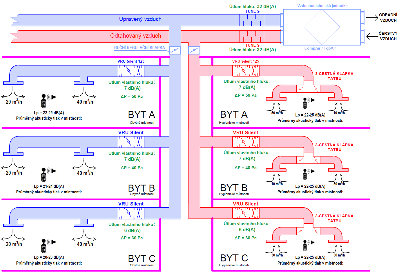

Pokud chceme dosáhnout ještě lepších akustických parametrů, je vhodnou volbou využít elektronicky ovládanou třícestnou klapku, která pomáhá přerozdělovat vzduch pro nárazové režimy větrání, viz Obr. 5. Použití TATBU klapky dále snižujeme požadovaný výkon ventilátorů, jelikož nezatěžujeme systém vzduchotechniky spouštěním nárazového stavu v bytě, ale využíváme vzduch z jiných prostor. Díky tomu se snižuje hluk VZT jednotky což má za následek dosažení lepších akustických parametrů. Nespornou výhodou je také rychlejší náběh nárazového stavu větrání především pro hygienické místnosti.
Klapka je lineárně řízena, proto pro každý stav větrání přináší své přednastavené hodnoty poměrového odtahu. Ve spojení se systémem Simply Air dokáže nabídnout klientům až 6 stavů větrání v bytě spínaných manuálně, nebo autonomně podle čidel vnitřního mikroklima.
Obr. 5 Schéma centrálního větrání s použitím regulátorů VRU Silent a klapkou TATBU
Celkový akustický útlum regulátoru se zohledněním jeho vlastního hluku a VZT jednotky je mnohem vyšší a to v rozmezí 13–20 dB(A) dle dimenze viz Tab. 1.
