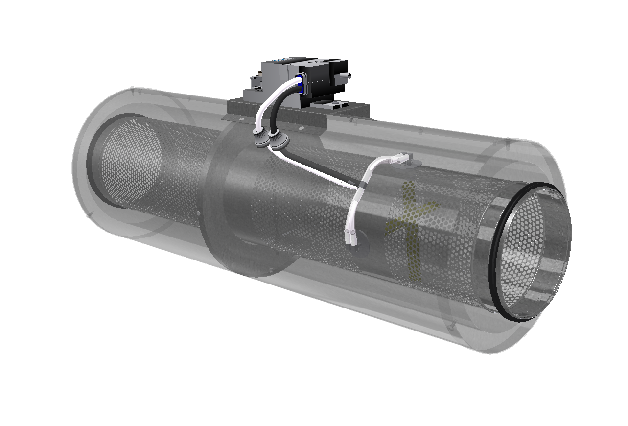

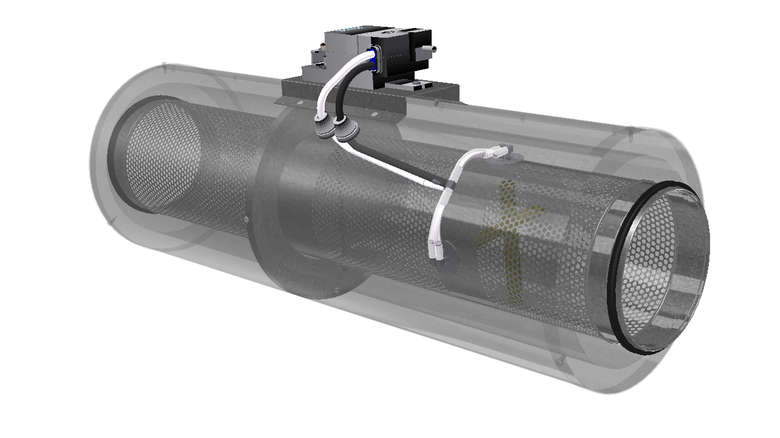

V roce 2025 uvedla společnost Lindab na trh nový kombinovaný regulátor variabilního průtoku, který dokáže tlumit vlastní hluk v jeho těle vlivem integrovaného tlumiče v celé délce regulátoru, čímž dokáže zajistit nízkou akustickou odezvu regulátoru samotného, ale navíc dokáže utlumit i hluk z potrubní sítě. Vlna zájmu o toto zařízení, které je pro svou kompaktnost vhodné do prostor s trasováním technologie v podhledech vedla k otevření tohoto produktu k hlubšímu testování a ověření technických dat v certifikované laboratoři.
Obr 1: Regulátor VRU Silent

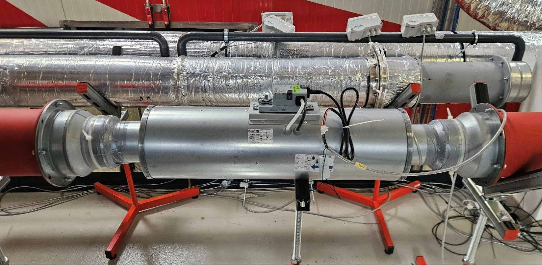

Obr 4: VRU Silent v testovací laboratoři CEBIA-Tech (Laboratoř TP Zlín)

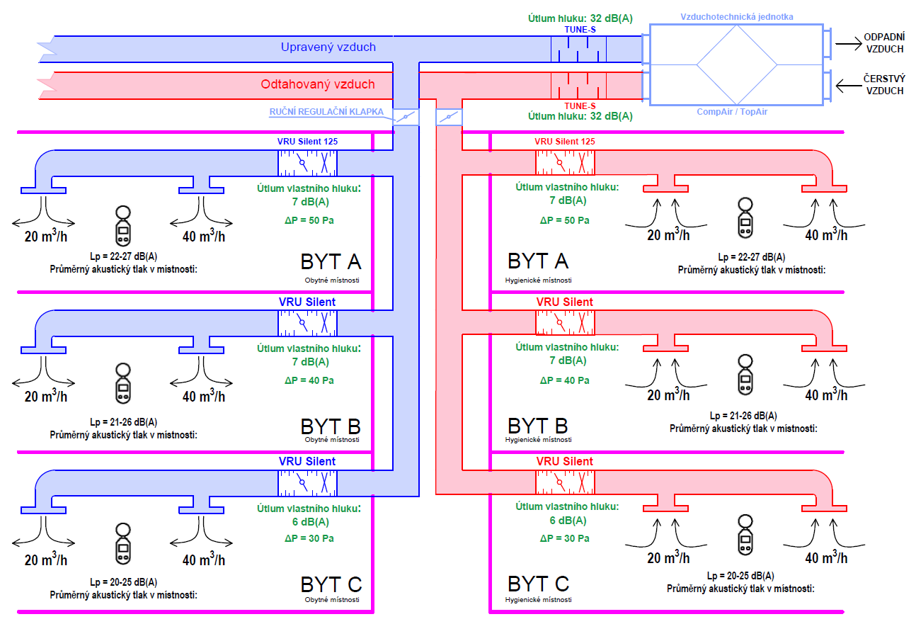

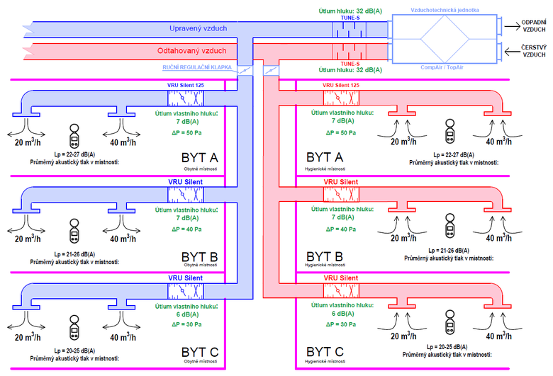

Rekonstrukce panelových domů z dob minulého století i moderní výstavba bytových domů s ohledem na udržitelnost, energie, protkané technologiemi a SmartHome systémy mají jedno společné, a tím je velice omezený prostor pro vedení VZT rozvodů. Pokud použijeme při návrhu větrání těchto typů bytových domů centrální systém, pak akustické variabilní regulátory plní funkci nejen přesné regulace do jednotlivých bytů, ale zároveň slouží jako dodatečný tlumič hluku způsobený VZT jednotkou a regulátorem samotným. S použitím tohoto regulátoru vřadíme do systému zároveň hybridní tlumič hluku o celkové délce 600 mm.
Na Obr. č. 5 je vykresleno schéma typického bytového domu s VZT jednotkou umístěnou na střeše objektu a centrálním tlumičem SLRS, nebo TUNE-S. Ruční regulační klapka reguluje tlakové poměry mezi nejbližší a nejvzdálenější větví stoupacího potrubí.
V jednotlivých bytech jsou na přívodu i na odvodu použity akustické variabilní regulátory VRU Silent v dimenzi Ø 125 mm, které regulují žádané množství vzduchu do bytu podle požadavku regulačního systému Pascal, nebo Simply Air. Z obrázku je patrné, že největší redukci tlaku ΔP, musí zajistit nejbližší regulátor VRU Silent v bytě A, který je nejblíže vzduchotechnické jednotce. Akustický útlum regulátorů je v tomto případě průměrně 6–7 dB(A) a výsledný akustický tlak v bytě kolísá mezi 20–27 dB(A), což je bezpečná úroveň hluku pro splnění kritéria v obytných místnostech tj. 40 dB(A) během denních a 35 dB(A) během nočních hodin. Akustický tlak je splněn za předpokladu, že se potrubní rychlost vzduchu v bytových rozvodech bude pohybovat pod 4,5 m/s.
Obr. 5: Schéma centrálního větrání s použitím regulátorů VRU Silent

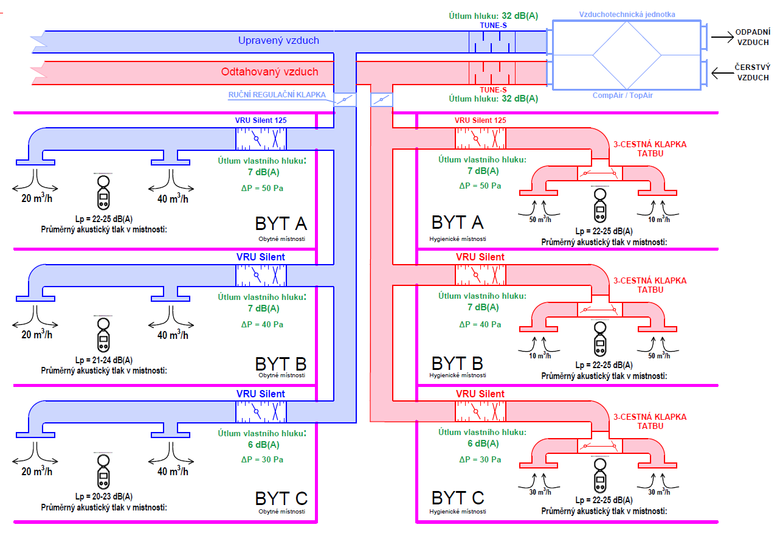

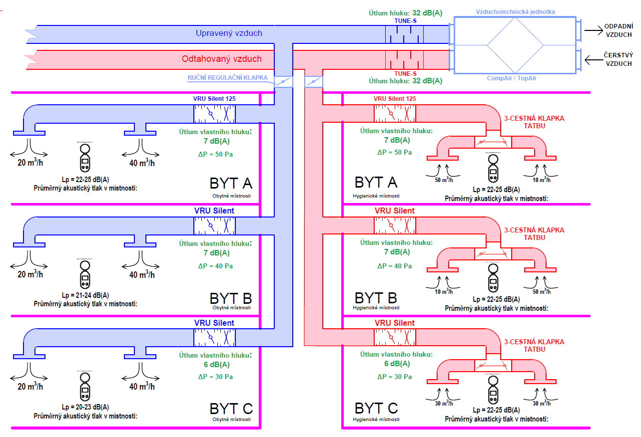

Pokud chceme dosáhnout ještě lepších akustických parametrů, je vhodnou volbou využít elektronicky ovládanou třícestnou klapku, která pomáhá přerozdělovat vzduch pro nárazové režimy větrání, viz Obr. č. 6. Použití TATBU klapky dále snižujeme požadovaný výkon ventilátorů, jelikož nezatěžujeme systém vzduchotechniky spouštěním nárazového stavu v bytě, ale využíváme vzduch z jiných prostor. Díky tomu se snižuje hluk VZT jednotky, což má za následek dosažení lepších akustických parametrů. Nespornou výhodou je také rychlejší náběh nárazového stavu větrání především pro hygienické místnosti.
Klapka je lineárně řízena, proto pro každý stav větrání přináší své přednastavené hodnoty poměrového odtahu. Ve spojení se systémem Simply Air dokáže nabídnout klientům až 6 stavů větrání v bytě spínaných manuálně, nebo autonomně podle čidel vnitřního mikroklima.
Obr. 6: Schéma centrálního větrání s použitím regulátorů VRU Silent a klapkou TATBU
