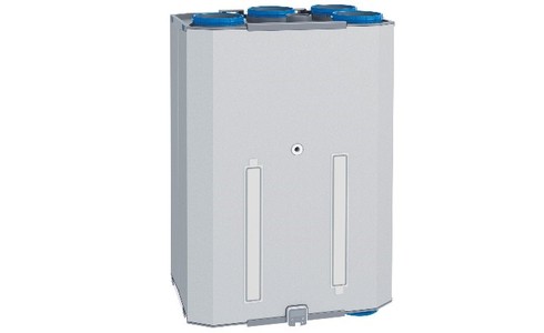

Jednotka EHR 300 Akor přináší zajímavou možnost instalace v nevyužitých bočních částech půdních prostor rodinných domů, tzv. podkroví. Jednotku lze jednoduše a bez jakékoliv další úpravy instalovat na bok a rozvody pohodlně vést horizontálně s prostorem střechy, jak je patrné z následujícího obrázku. Samozřejmostí je běžná instalace na zeď, podlahu a strop.
Díky svým kompaktním rozměrům a způsobu instalace je jednotka EHR 300 Akor ideální náhradou starších, nefunkčních zařízení, bez ohledu na typ zařízení a polohu instalace.
