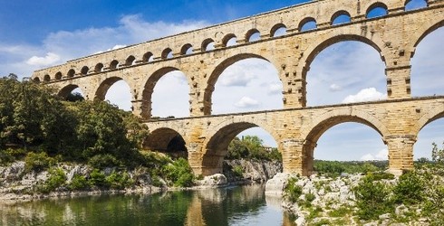

Obr. 1 – Římský akvadukt Pont du Gard - Provence

V římském stavitelství byly akvadukty jednou z nejdůležitějších civilních staveb. Dodnes nacházíme jejich zachovalé části například v jižní Francii (Pont du Gard – obr. 1). Atria domů tak mohla být vybavena fontánami, kde tekoucí voda ochlazuje okolní prostor. Přerušení dodávek vody bylo jednou z příčin úpadku antického Říma.
