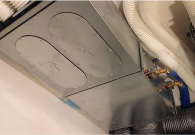

„Pokud Vás trápí přehřívání interiéru v létě a máte tepelné čerpadlo jako zdroj tepla nebo chladu, pak sáhnete spíše po tepelném výměníku Zehnder ComfoPost,“ komentuje možnosti výběru odborník. „Je to nástavec rozdělovačů vzduchu, tepelný výměník kapalina-vzduch, který se připojí na zdroj vody, tedy na tepelné čerpadlo, a společně s ním pak ochlazuje vzduch za rekuperační jednotkou přiváděný do interiéru.“ Tepelný výměník se instaluje na trase přiváděného vzduchu za větrací jednotkou směrem do interiéru.
Obr. Tepelný výměník Zehnder ComfoPost je nabízen ve 4 různých velikostech pro různé zpracovávané objemy vzduchu
Obr. Tepelný výměník Zehnder ComfoPost se zapojuje za větrací jednotku napojením před akustický tlumič a rozdělovač.
Zehnder ComfoPost zajišťuje dohřev, dochlazování a odvlhčování vzduchu. Instaluje se před akustický tlumič a rozdělovač Zehnder ComfoWell. Dodává se ve 4 různých velikostech s topným výkonem až 5,3 kW a chladicím výkonem až 4,8 kW. „Je to výborné řešení pro nízkoenergetické domy, které vyhovuje požadavkům zpřísněné legislativy pro novostavby rodinných domů,“ dodává Bc. Pavel Vořech, a opět zmiňuje, nač je třeba dávat pozor: „Tepelné čerpadlo v létě vyrábí chladicí vodu, která u podlahového topení může způsobit povrchové rosení podlahy, takže je potřeba systém správně nastavit a s chladicím výkonem dobře hospodařit. Také je důležité vědět, že systém musí být v provozu trvale. Nárazově, ihned a výrazně tak, jako jsme zvyklí u klimatizací, interiér neochladíme, ale při nepřetržitém provozu dlouhodobě, z hlediska zdraví šetrně a z hlediska nákladů velmi úsporně, dokážeme udržovat příjemnou komfortní teplotu bez teplotních šoků.“
