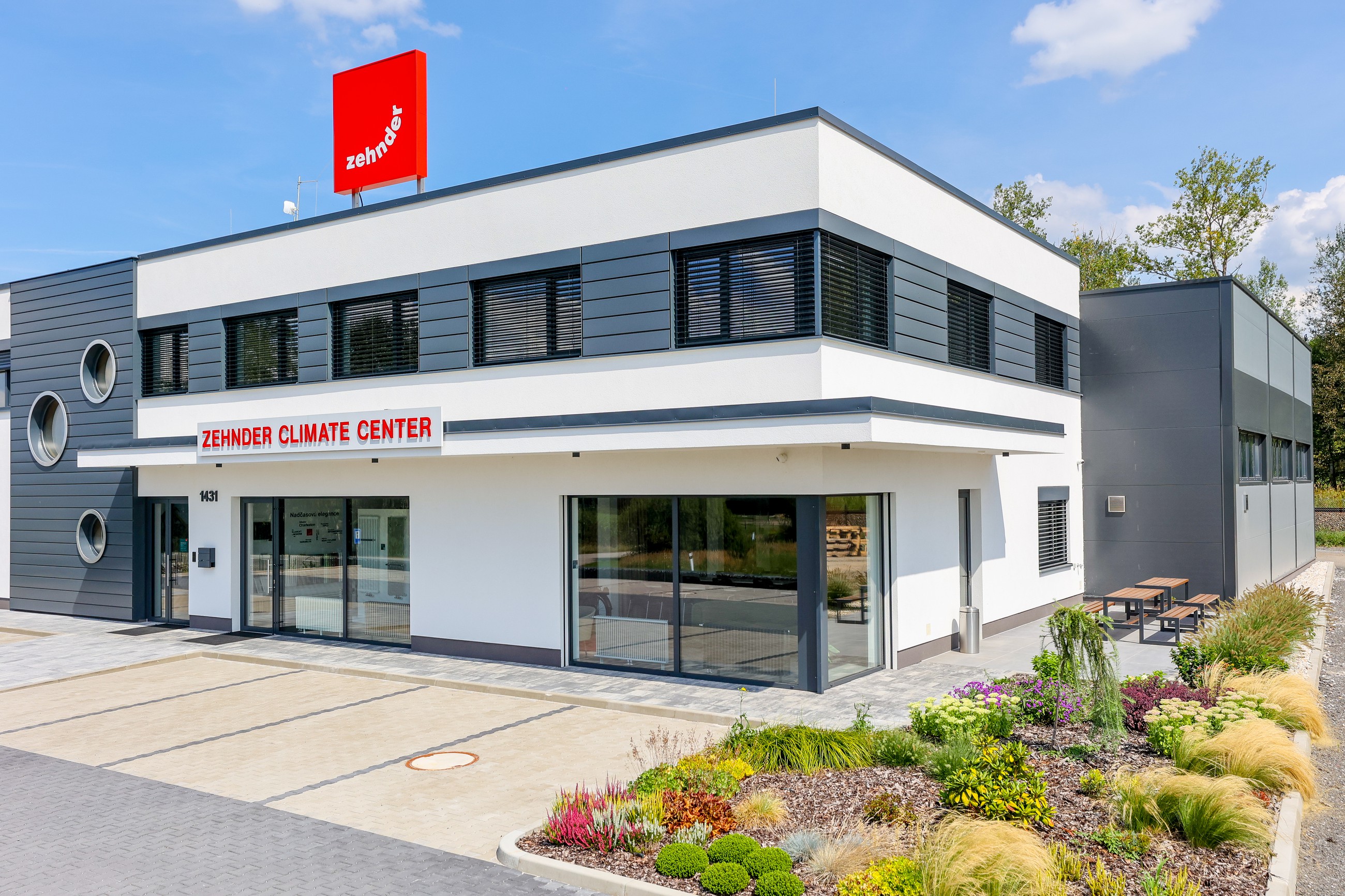

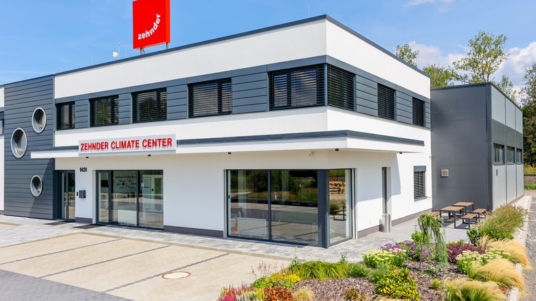

Obr. Přednášková místnost Zehnder Climate Center. Zdroj: © Zehnder Group AG
Čím lepší parametry a situaci budova má, tím vyššího účinku při ochlazování lze dosáhnout. Namísto obecných vzorových výpočtů proto Zehnder nabídl konkrétní příklad z praxe, a sice výsledky měření ve školicím centru v Sezimově Ústí, které posloužilo jako testovací prostředí.

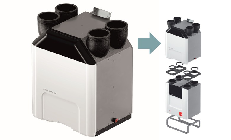

Obr. Klimatizační modul Zehnder ComfoClime pracuje na bázi invertorového tepelného čerpadla. Je volitelnou nadstavbou větracích jednotek Zehnder ComfoAir Q. Zdroj: © Zehnder Group AG.

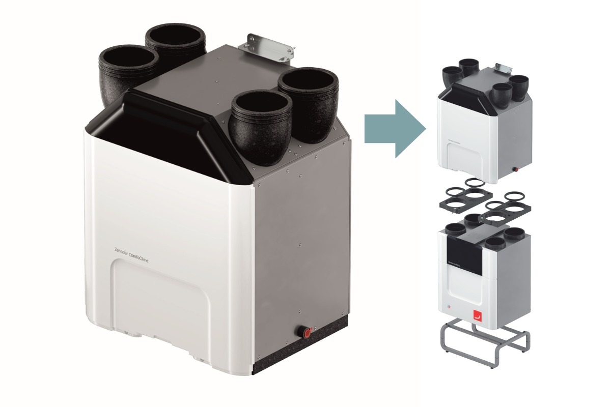

Obr. Modul lze velmi snadno nasadit na větrací jednotku a pouze propojit kabelem. Rekuperační větrací jednotku je jím možné osadit i dodatečně. Zdroj: © Zehnder Group AG

Zehnder Climate Center je moderní budova navržená s důrazem na kvalitu vnitřního prostředí, která se může pochlubit výbornou obálkou budovy s nadstandardním zateplením, externím stíněním řízeným automatizací (Loxone + meteo stanice), nízkými vnitřními tepelnými zisky (mimo školení zde neběží elektronika, ani se zde nepohybují lidé) a optimalizovaným rozvržením rozvodů a správou dimenzí systému.
Všechny tyto prvky významně zvyšují účinnost chlazení a ukazují, jakého výsledku je možné dosáhnout při správné kombinaci technologií a konstrukčních řešení.

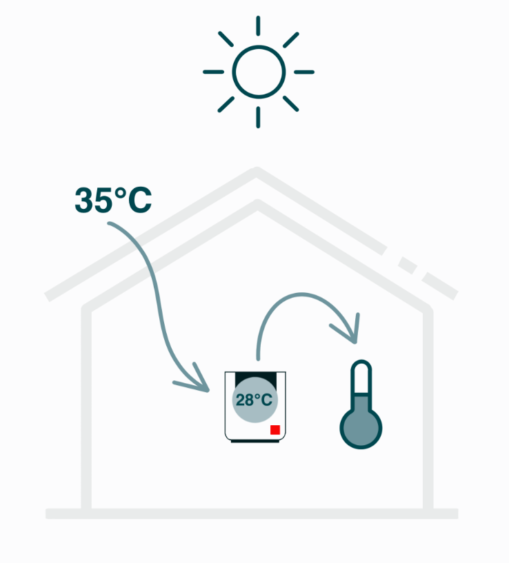

Obr. Schéma letního provozu komfortního větrání s rekuperací bez dodatečné úpravy vzduchu klimatizačním modulem. Zdroj: © Zehnder Group AG

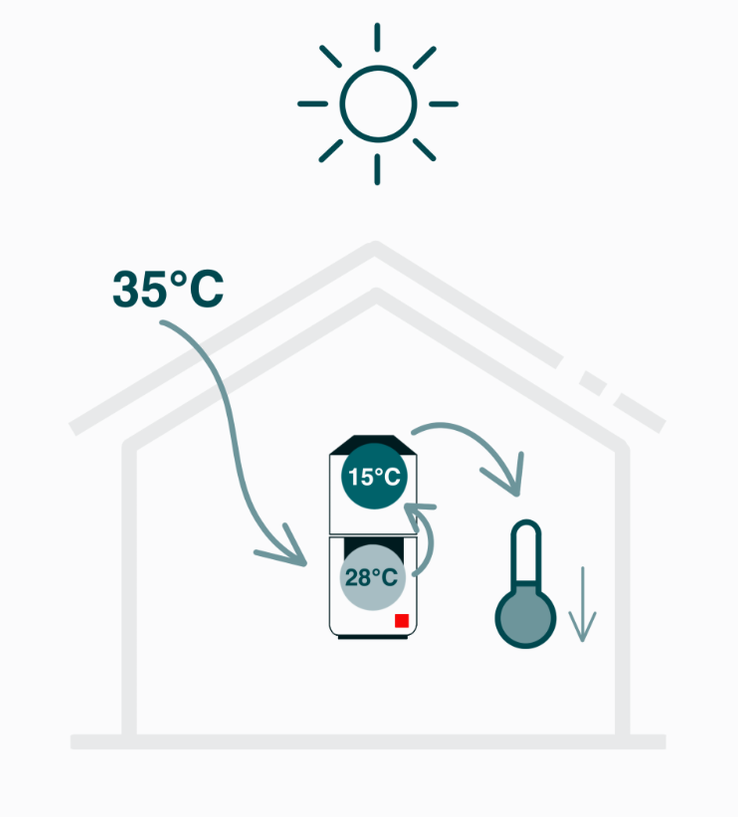

Obr. Schéma letního provozu komfortního větrání s rekuperací s dochlazováním s pomocí modulu Zehnder ComfoClime. Zdroj: © Zehnder Group AG
