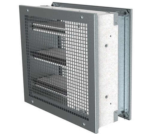

Požární větrací mřížka FGS, foto Systemair

Předností požární větrací mřížky je vícedílné konstrukční provedení
Konstrukce FGS je složena ze samostatného rámu, dále vnitřního těla s ovládacím mechanismem a ze dvou ochranných mřížek zabraňujících mechanickému poškození samotného prvku. Konstrukce mřížky je navžena tak, aby samostatný rám byl samonosný a umožňoval prvek bezpečně instalovat do otvoru v požárně dělící konstrukci.
Samotná instalace (způsob, kterým se rám ve stěně utěsní) musí být ve shodě s postupem popsaným v návodu na montáž. Do rámu se následně vsune samotné tělo mřížky. Tato část se skládá z nosné konstrukce, ve které jsou horizontálně uložené listy propojené s ovládacím mechanismem.
Díky vyjímatelnému tělu mřížky je možné provést výměnu či záměnu mechanismu pohodlně a bezpečně, bez dlouhého prostoje při práci ve výšce. Rychlou výměnu a kontrolu usnadňuje i propojovací konektor pro odpojení vnitřních elektrických kabelů, v případě vybavení např. servopohonem.
