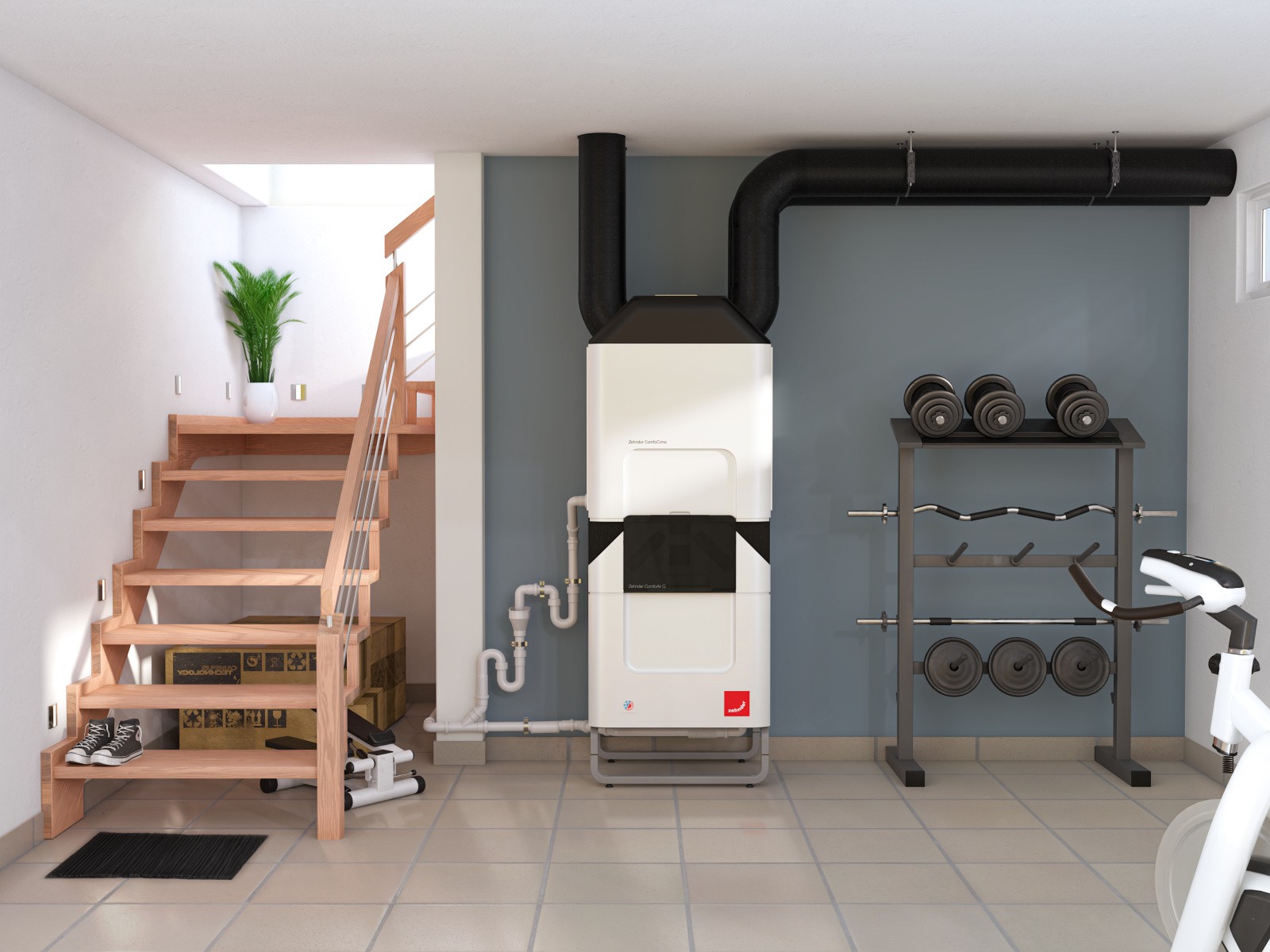

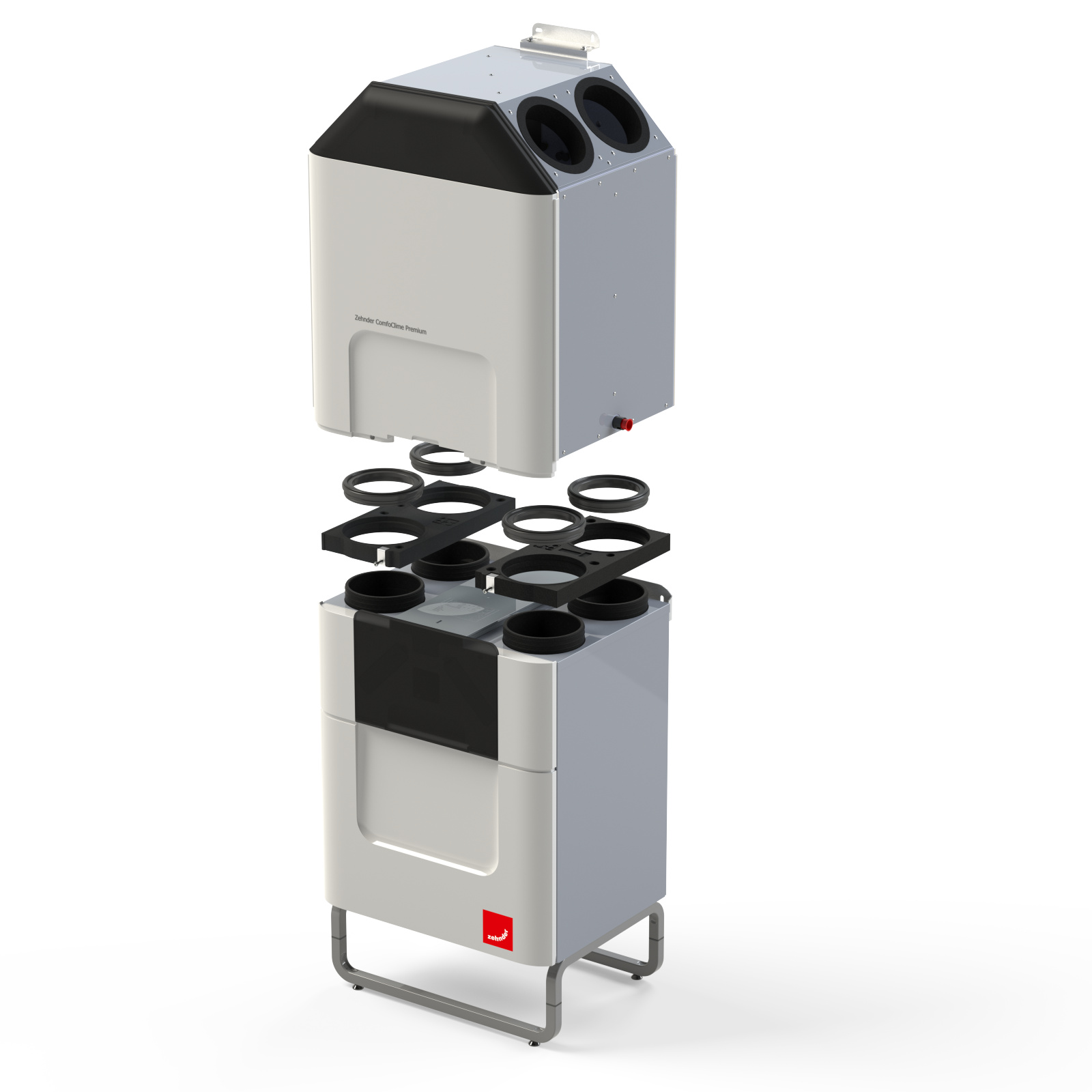

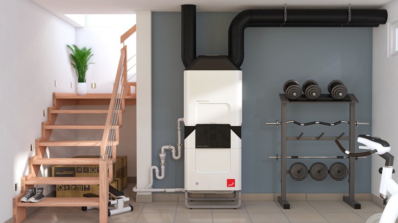

Základem řešení je komfortní větrací jednotka Zehnder ComfoAir Q, která zajišťuje nepřetržitou výměnu vzduchu a energeticky efektivní zpětné získávání tepla z odváděného vzduchu. Na jednotku navazuje klimatizační modul Zehnder ComfoClime, instalovaný jako nástavec, který na principu tepelného čerpadla vzduch–vzduch aktivně upravuje teplotu vzduchu přiváděného do jednotlivých místností.
Celá sestava včetně podstavce dosahuje výšky 1 950 mm, tvoří kompaktní celek a nevyžaduje žádnou venkovní jednotku. Výhodou systému je také možnost dodatečné instalace klimatizačního modulu ComfoClime ke stávající větrací jednotce ComfoAir Q.

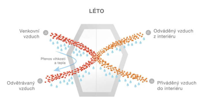

Rekuperační jednotky Zehnder s entalpickým výměníkem
V létě relativně vlhký vzduch vnímáme jako teplejší, než ve skutečnosti je. Rekuperační jednotky Zehnder s entalpickým výměníkem proto efektivně odvádí teplo a vlhkost z venkovního vzduchu ještě před jeho přivedením do interiéru.

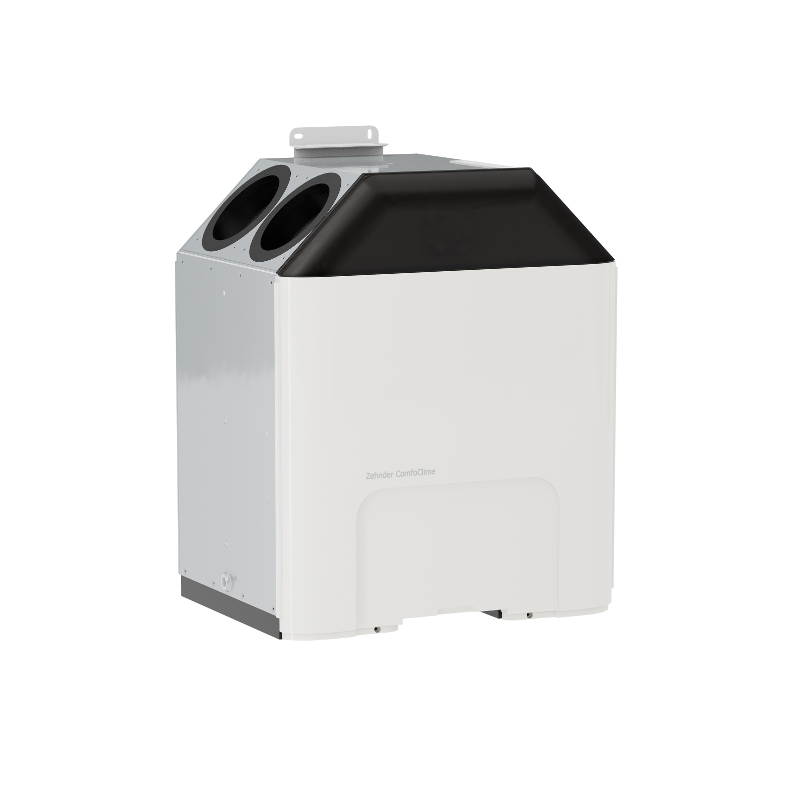

Klimatizační modul Zehnder ComfoClime
Klimatizační modul Zehnder ComfoClime je nadstavbou větrací jednotky Zehnder ComfoAir Q. Modul je dodáván v provedení Plug & Play, tedy jako řešení připravené k rychlé instalaci a okamžitému zapojení do systému.

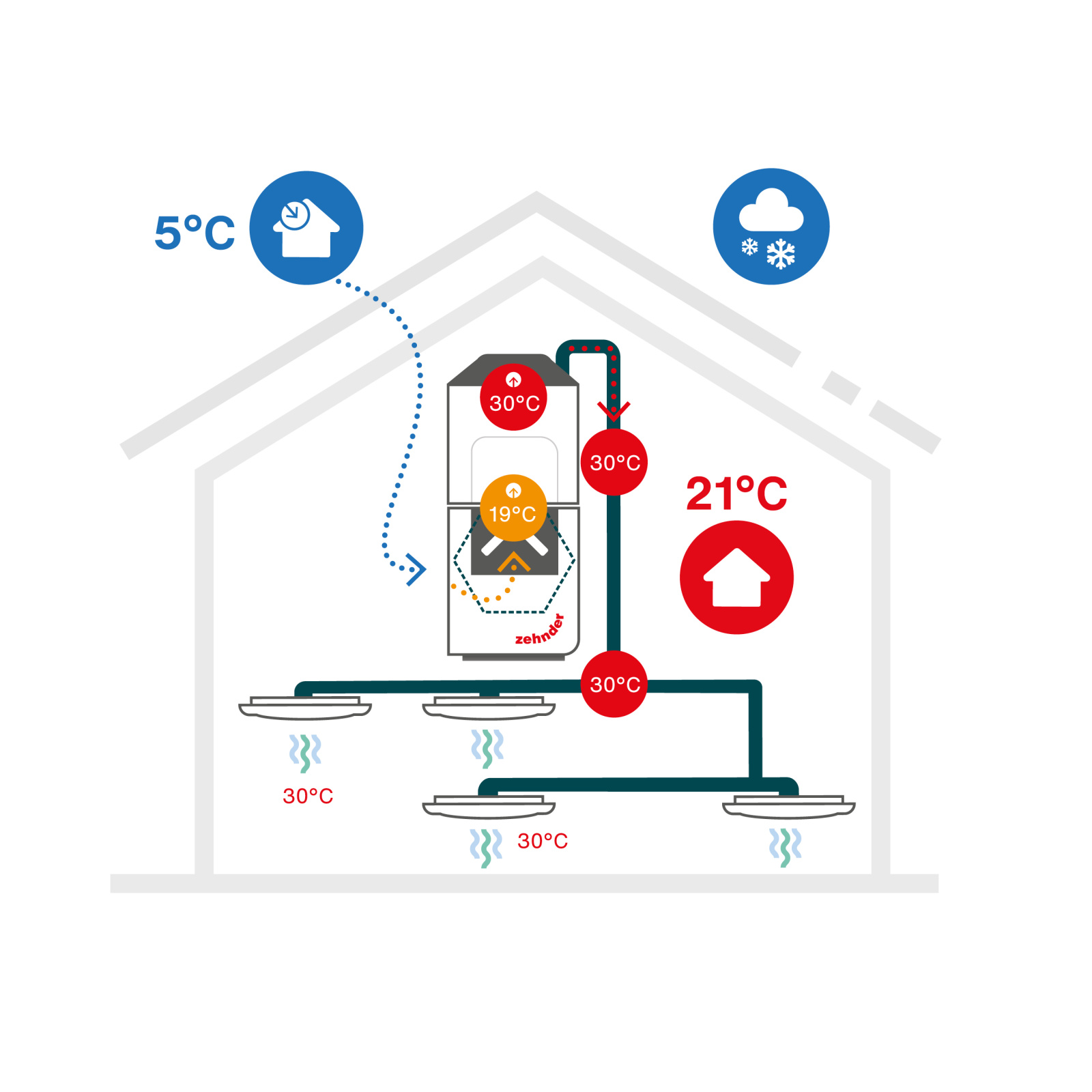

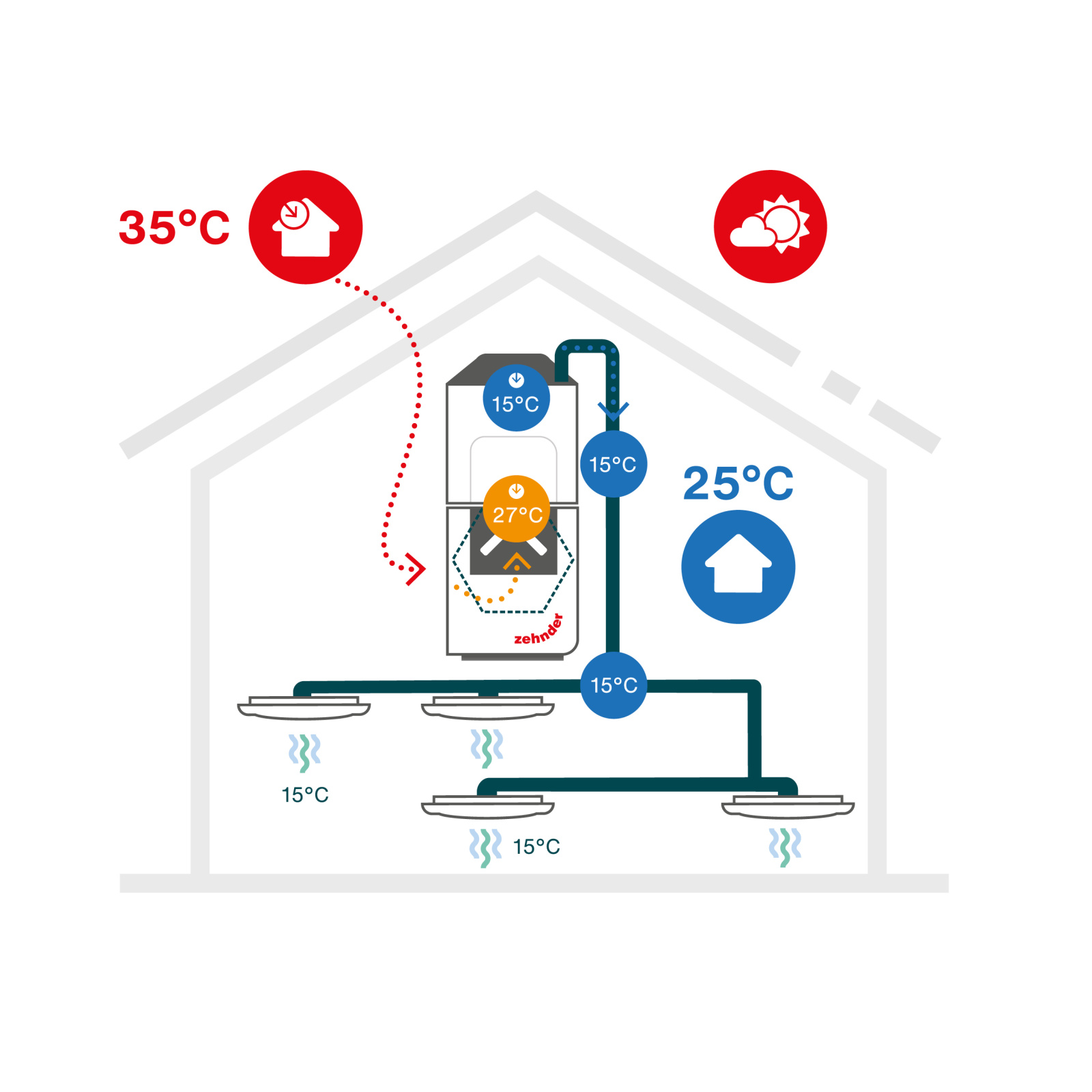

Letní provoz větrací jednotky Zehnder ComfoAir Q
Letní provoz větrací jednotky Zehnder ComfoAir Q v kombinaci s klimatizačním modulem ComfoClime a s využitím tepelně izolovaných rozvodů vzduchu ComfoTube Therm.
Zimní provoz větrací jednotky Zehnder ComfoAir Q
Zimní provoz větrací jednotky Zehnder ComfoAir Q v kombinaci s klimatizačním modulem ComfoClime a s využitím tepelně izolovaných rozvodů vzduchu ComfoTube Therm.

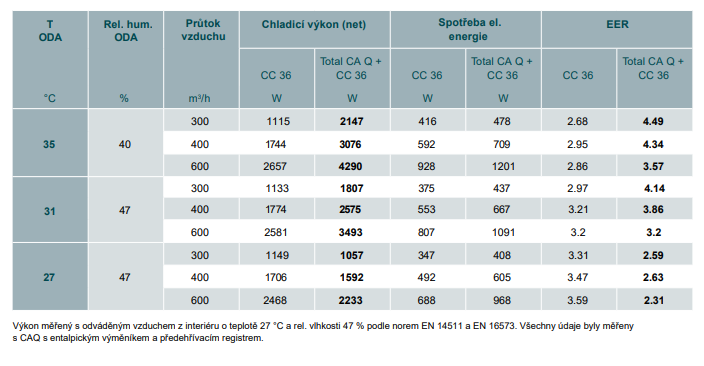

Chladicí výkon, spotřeba a EER klimatizačního modulu Zehnder ComfoClime 36
Chladicí výkon, spotřeba a EER klimatizačního modulu Zehnder ComfoClime 36 (CC 36) a celé sestavy klimatizačního modulu Zehnder ComfoClime 36 s komfortní větrací jednotkou Zehnder ComfoAir Q600 s entalpickým výměníkem (Total CAQ + CC 36). Další informace naleznete v Technické specifikaci Zehnder ComfoClime.
